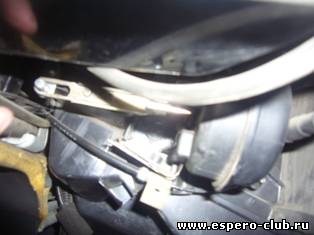

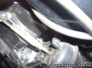

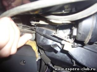

YriyДата: Воскресенье, 28.Окт.2012, 20:42:28 | Сообщение # 89
ypuk, andersen73, Link,
Прикрепления: 0637993.jpg (51.7 Kb) · 8568549.jpg (54.9 Kb) · 5127041.jpg (55.3 Kb)
LinkДата: Воскресенье, 28.Окт.2012, 21:13:19 | Сообщение # 90
во во я так и имел ввиду проточить и удлиннить
