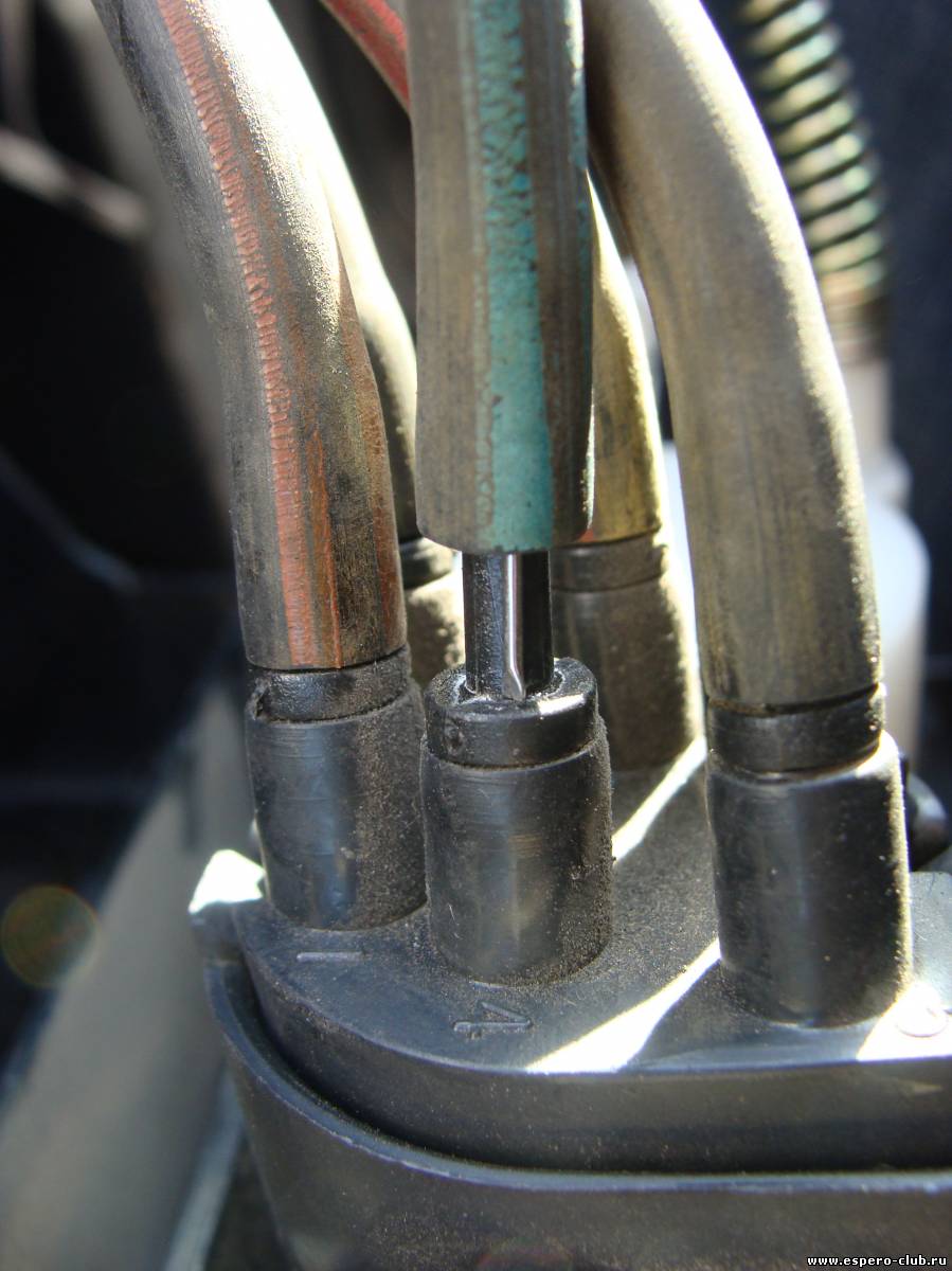

ypukДата: Четверг, 18.Окт.2012, 14:57:13 | Сообщение # 73
Сообщений: 319
Ура! Я всё-таки придумал другой вариант решения проблемы с выламыванием креплений вакуумного бачка регулировки обдува.
Итак, шток ходит дальше заслонки при включении следующих режимов: "стекло", "ноги" и "ноги/лицо". При включении данных режимов разряжение идёт через шланги №№ 3 и 4, которое настолько сильно, что отламывает бачок со своего места. Что бы немного снизить давление я подложил в вышеуказанные шланги кусочки (около 1 см) инъекционной иглы диаметром 0,8 мм (зелёная канюля):
Шланг, естественно, я надел плотнее, но не доходя до упора ~1мм. Таким образом, при включении режимов "стекло", "ноги" и "ноги/лицо" давление в вакуумном бачке стало частично стравливаться через оставшиеся отверстия, при этом осталось достаточным для перемещения заслонки, но недостаточным, чтобы выломить крепление бачка.
Единственный минус - при включении соответствующих режимов обдува, слышно шипение стравливаемого воздуха, но меня это пока совсем не "напрягает"!

YriyДата: Четверг, 18.Окт.2012, 15:50:33 | Сообщение # 74
ypuk, Лишь бы давление не ломало баклушу.
