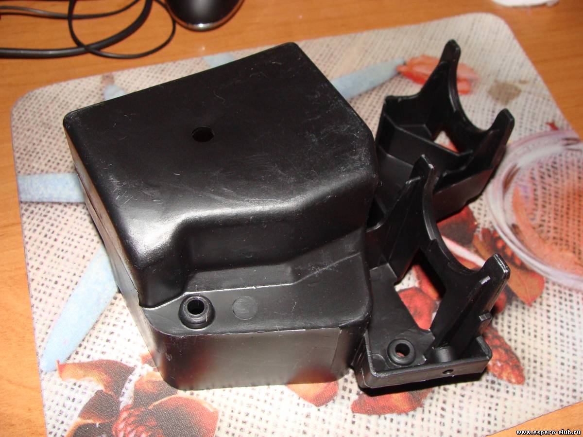

ypukДата: Вторник, 09.Окт.2012, 20:35:22 | Сообщение # 60
Сообщений: 319
Ну вот и забрал я этот "чудо-девайс":
Теперь озадачен установкой: или заранее укрепить его, например, "Поксиполом", или сделать как Yriy посоветовал, но есть опасения, что в последнем случае переключатель обдува будет работать не совсем корректно, так как заслонка после расточки штока не будет жёстко фиксироваться. Или я ошибаюсь?
