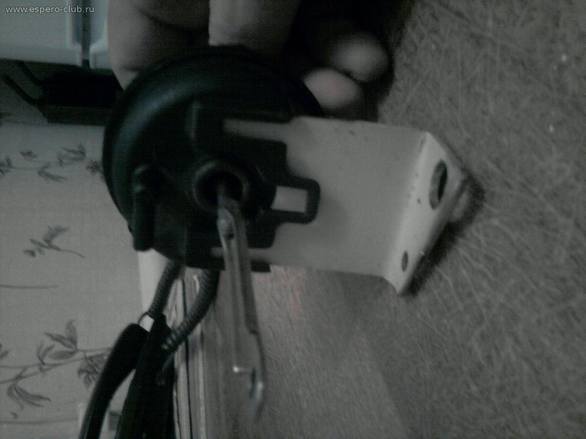

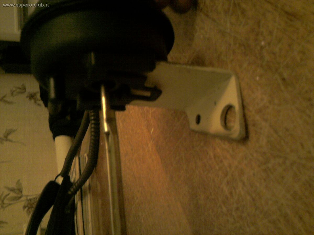

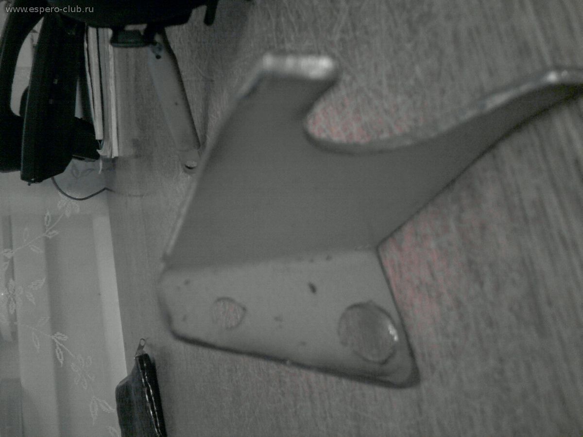

Вот сделал металлические крепления, работают нормально не ломают, делал по сломанному образцу.

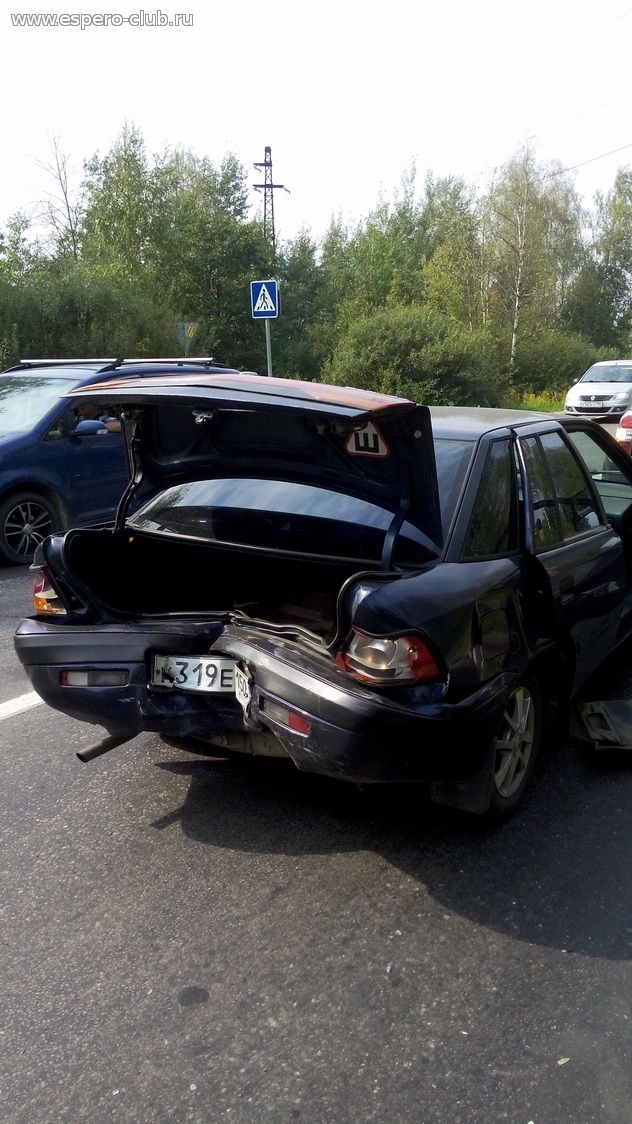

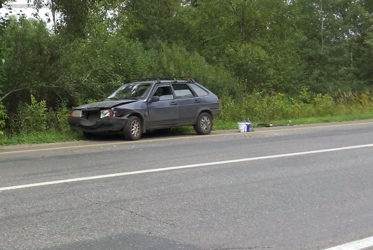

Ну тогда судите сами...

т.е., ты думаешь, что удар углом в середину кормы - равноценная оценка???
hubbabubbaДата: Понедельник, 25.Авг.2014, 17:01:45 | Сообщение # 160
Сообщений: 58
Оценка чего? В сравнении со стопроцентным перекрытием морда в жопу?
Иными словами, если бы зубило прилетело мне ровно по прямой?
Я ничего не думаю, это лишь ваши догадки и результат херовых и неравномерных тормозов зубилы, что её так понесло, вот и всё.
Смысл не в том, что бампер так ушёл, а в том, что даже крышу погнуло от удара 900-килограммовой зубилы.
Мне есть с чем сравнивать. Мне в Ауди, стоя на светофоре, прилетело пьяное вхлам тело на Камри. Да так, что мои 1.5 с лишним тонны весу проехали потом на тормозе ещё 2 метра. У Камри от удара морда осыпалась и капот "домиком" сложился.
У меня - глубокие царапины на бампере и умерший, сделав своё дело, усилитель бампера. Всё. Железо всё осталось на месте. Вот это я называю пассивная безопасность. А в Эспере, разработанной более 30 лет назад, как бы она мне и вам не нравилась, безопасности по современным меркам ноль sad
