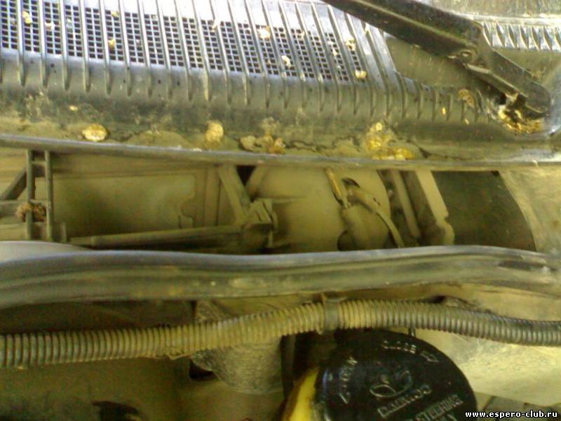

Находится оно рядом с воздухозаборником(заслонка, котораяберет воздух с улицы).

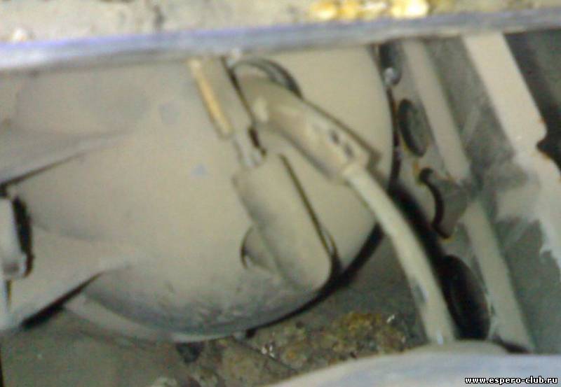

Как видно из рисунка, справа от воздухозаборника(пластиковая крышка уже снята) есть странный сферический девайс с 2-мя трубками.
Это переходник "главного" вакуумного шланга из подкапотного пространства в салон. В салоне он выходит где-то между обдувателями стекла, так сказать, почти посередине. В этом месте очень часто слетает шланг, и система остается без вакуума, в следствии чего не переключаются режимы...

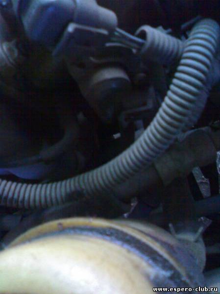

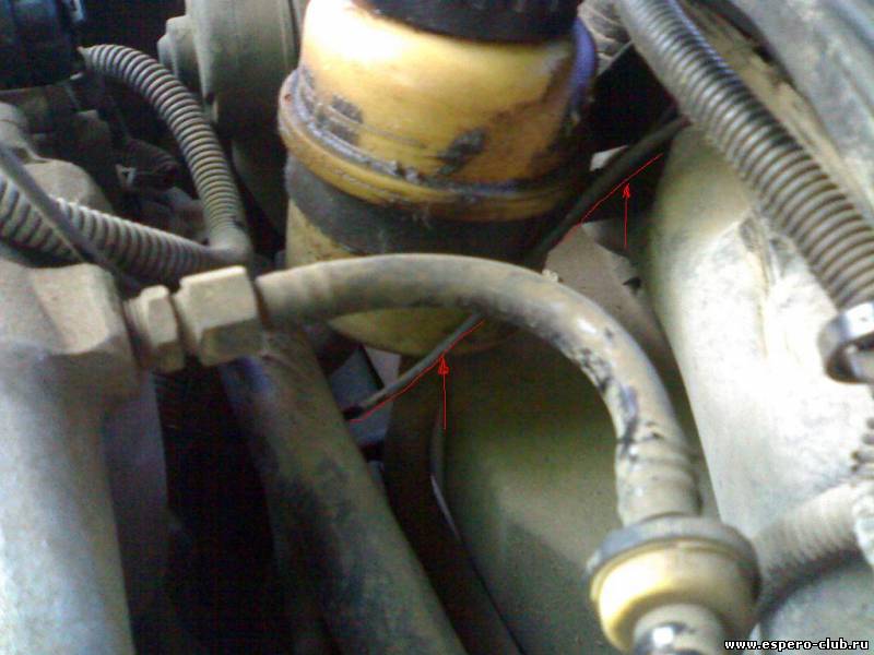

Но у меня там было всё впорядке, посему полез глубже. От этого девайса идет трубочка вниз, вдоль Бачка ГУР (на фото выделена красными стрелочками).

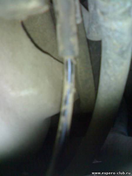

Эта трубочка одевается, на маленький металлический шток на впускном коллекторе через уплотнительную резиночку. (на фото его прекрасно видно)
Без зеркала, этот металлический шток не видно, но на ощупь его очень просто найти. (Вот там то он у меня и слетел).
Вот то место, в котором следует щупать шток. (фото сделано от бачка ГУР)
Берем этот хвостик и надеваем его на шток, после проделанных манипуляций, садимся за руль, заводим авто и переключаем режимы, при переключении режимо должен раздаться характерный звук выкачиваемого воздуха.
