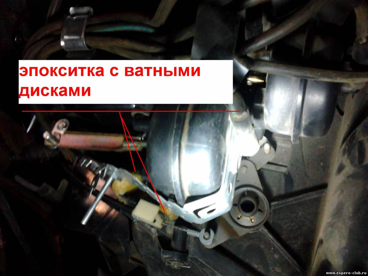

2) Вся проблема изложена на твоем фото. (приклеивай, прикручивай извращайся как можешь, но этот вакуумный бачок нужно зафиксировать) Причем он толкает и притягивает с довольно большой силой. так что прежде чем ставить панель обратно протестируй проделанную работу. Я пытался приклеить с помощью эбокситной смолы, смачивая в ней ватные диски. После высыхания получилась крепкая конструкция (как мне казалось) но после 5-10 переключений в одном месте опять стало отходить. Так что пришлось прибегнуть к строительным хомутам для гипсокартона (фото если надо кину вечером или завтра утром)

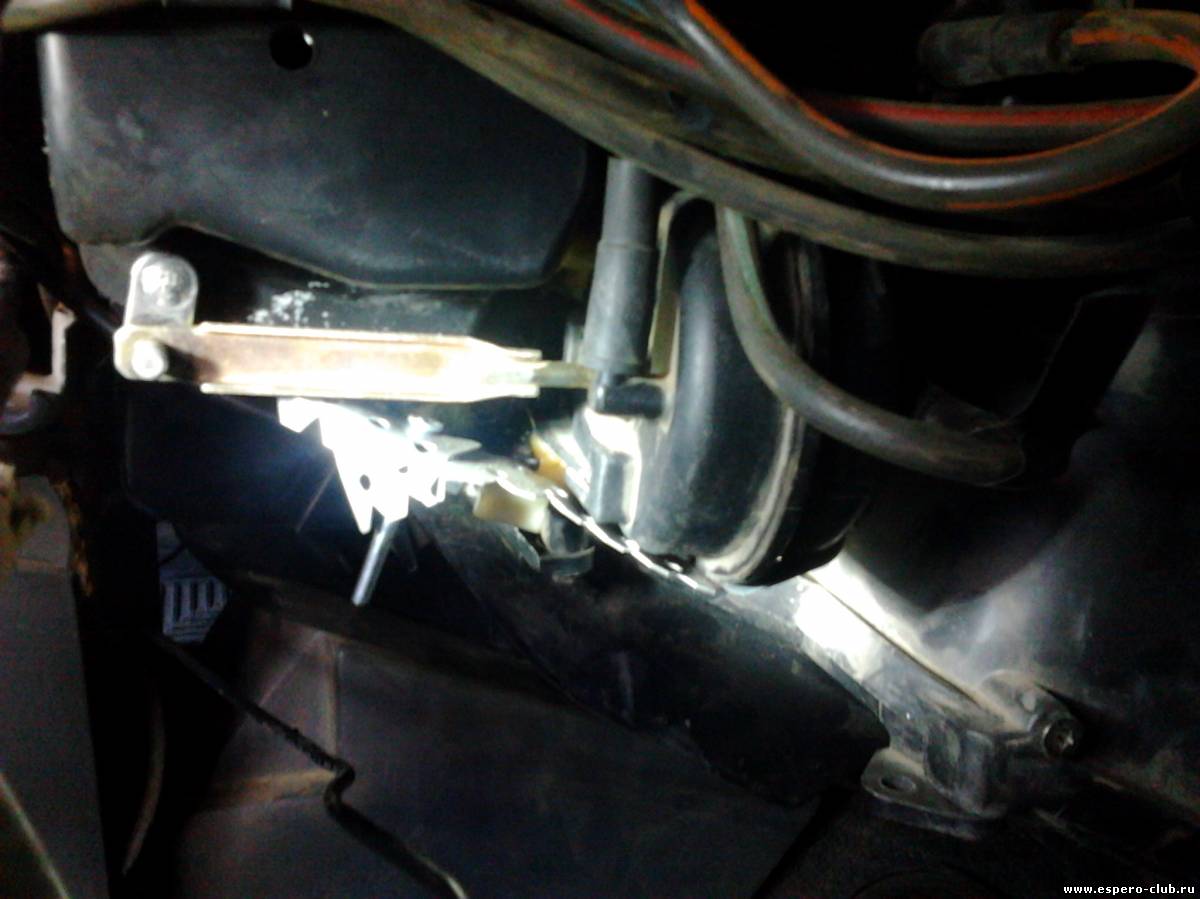

muhinДата: Пятница, 21.Сен.2012, 14:22:32 | Сообщение # 44
Сообщений: 328
вот и фото Кто разбирал, думаю поймет....
Добавлено (21.Сен.2012, 14:22:32)
там где я указал на места "склейки" как раз после установки через время начало отходить, поэтому пришлось поставить полоску металла для крепежа гипсокартона. Кто сталкивался знает что ломается этот крепеж еще и сверху (на фото не видно) оно приклееное держится хорошо.
