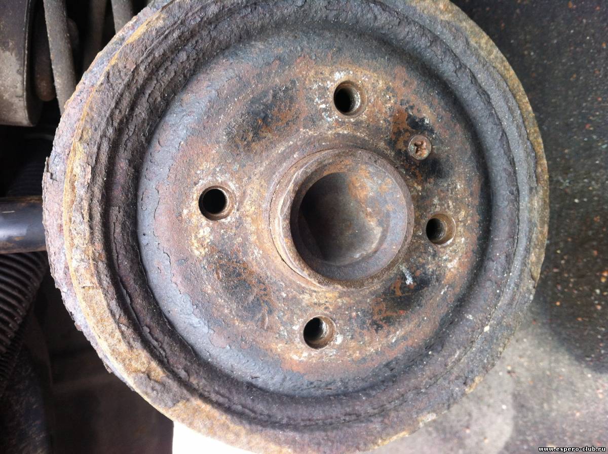

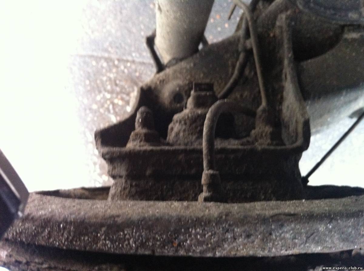

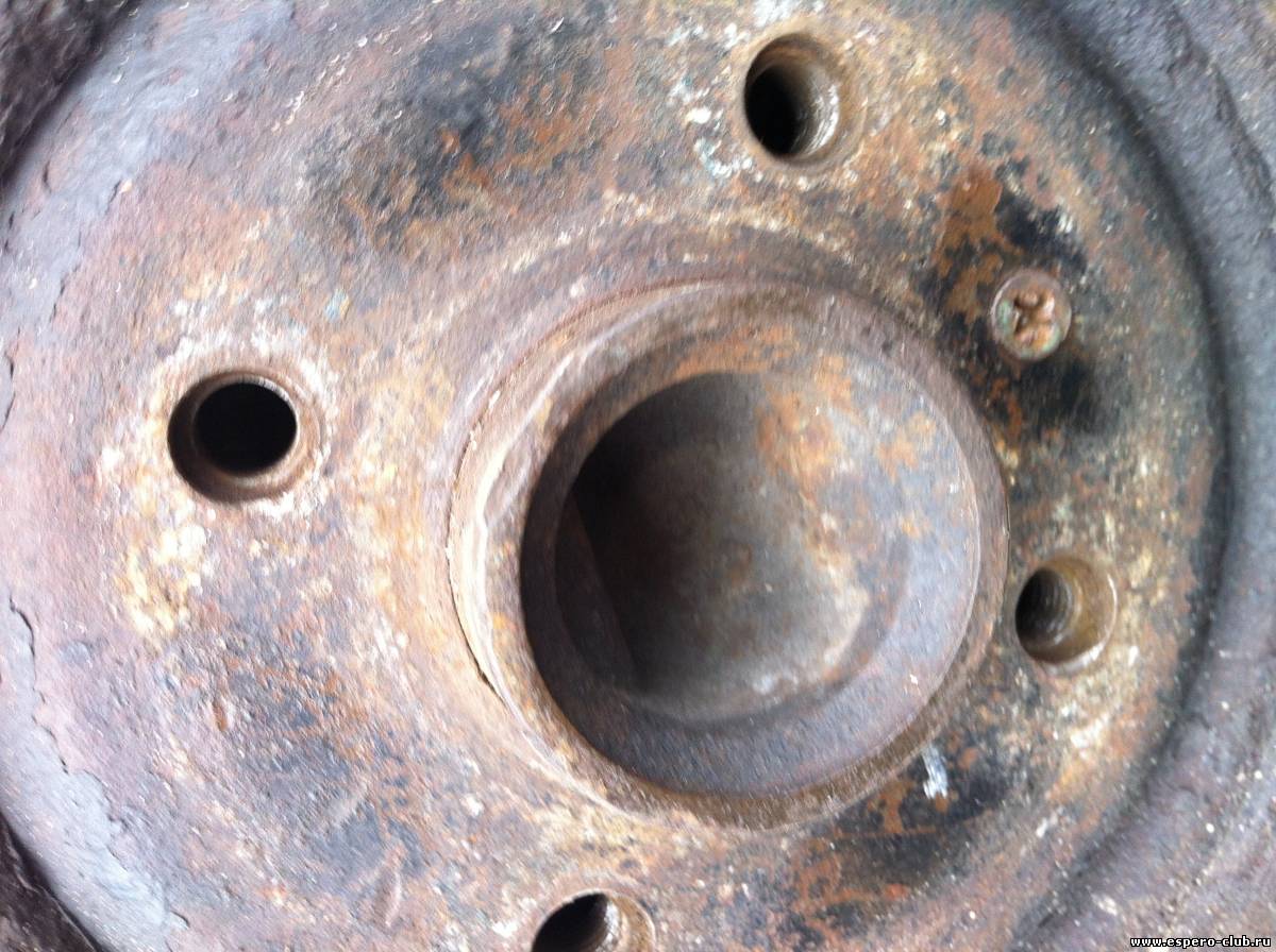

Вот сделал фотки.
Прикрепления: 4992184.jpg (175.1 Kb) · 7937483.jpg (155.5 Kb) · 5458360.jpg (97.2 Kb)
LinkДата: Четверг, 01.Ноя.2012, 14:51:11 | Сообщение # 78
как страшно то
RicДата: Четверг, 01.Ноя.2012, 15:10:59 | Сообщение # 79
Сообщений: 450
действительно а где гаечка?
или там стоит ступица в сборе?

JEFFДата: Четверг, 01.Ноя.2012, 15:18:45 | Сообщение # 80
цапфа съемная,можно под дисковые тормоза переделать smile
GIZДата: Четверг, 01.Ноя.2012, 15:38:01 | Сообщение # 81
Vental, В твоем случае ступица не разборная, меняется целиком. на третей фотке видно гайки которые нужно отвернуть чтоб её снять.

GIZДата: Четверг, 01.Ноя.2012, 16:10:25 | Сообщение # 83
Quote (Vental)
Меняется целиком с чем? Что именно нужно взять?
Меняется целиком ступица. нужно взять ступицу целиком( у тебя стоит неразборная, но наверно можно и разборную поставить). снимай барабан, тормозные причиндалы, отворачивай сзади тормозного щита 4 гайки, снимай ступицу с осью и подшипниками всборе. между ступицей и балкой останется тормозной щит на котором прикручен тормозной цилиндр.

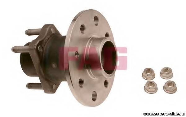

Судя по всему вот что мне нужно, только наверное кожух с тормозным чилиндриком тоже придется снимать.
Сейчас посмотрел цены, она стоит немеренных денег, так что только разбор!

YriyДата: Четверг, 01.Ноя.2012, 19:18:21 | Сообщение # 87
Vental, как бы не пришлось тебе целиком балку с нормальными ступицами искать?.
VentalДата: Четверг, 01.Ноя.2012, 19:48:31 | Сообщение # 88
Сообщений: 159
Yriy, Точно не вариант))))) я лучше на 3-х болтах поезжу)))
YriyДата: Четверг, 01.Ноя.2012, 19:59:14 | Сообщение # 89
Vental, Не ясно. что со ступицой то? Можно и на трех болтах, но присматривать замену уже надо.

Vental, фото со снятым барабаном желательно было сделать с разных сторон. Тоже в первые вижу такое smile
