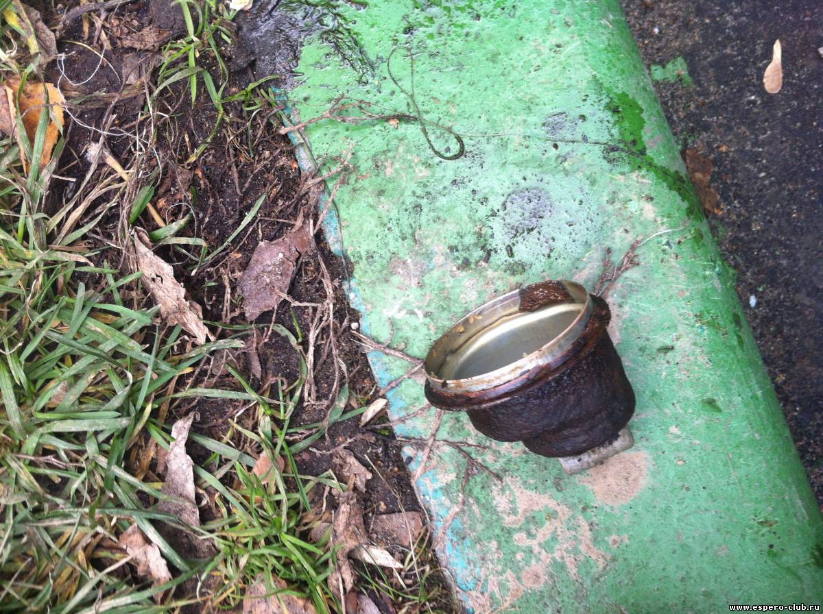

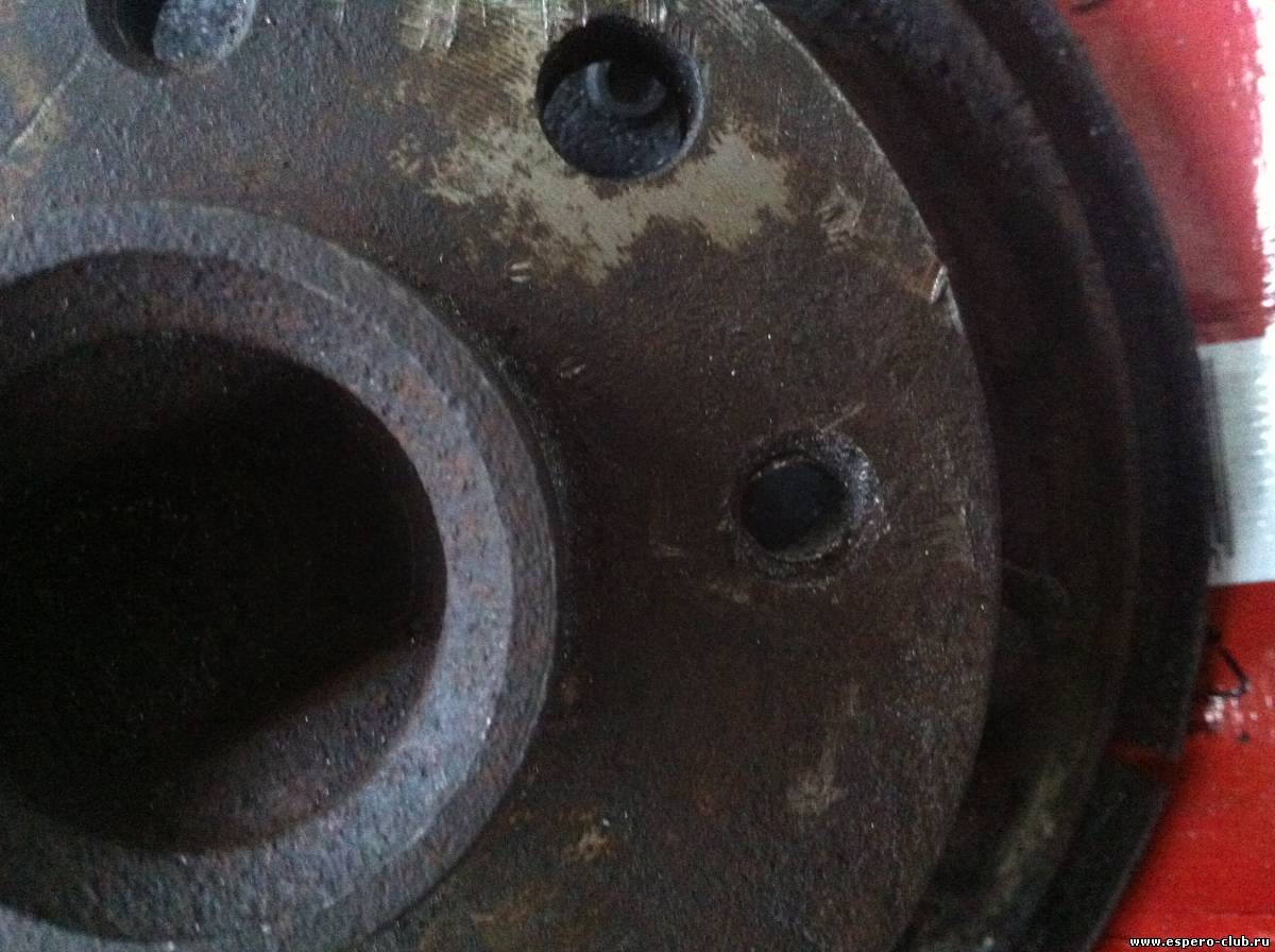

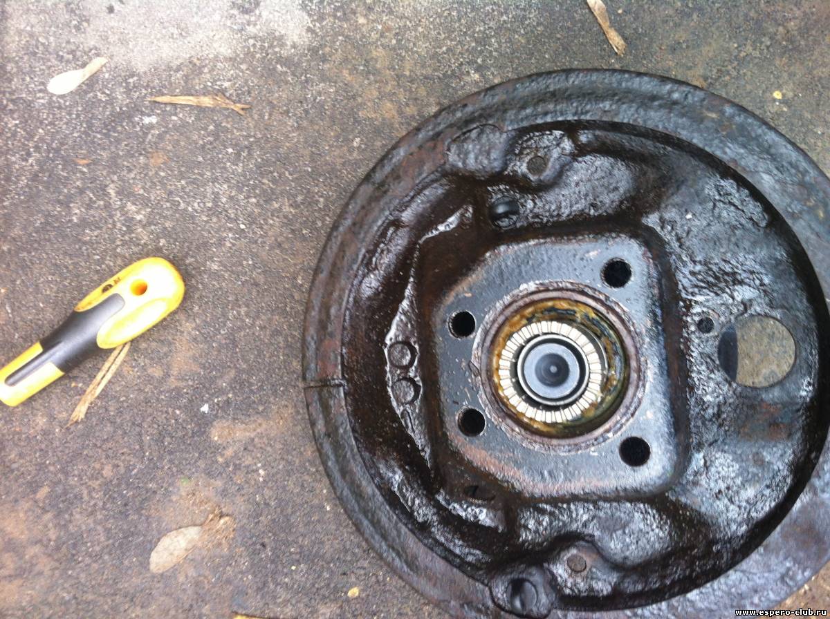

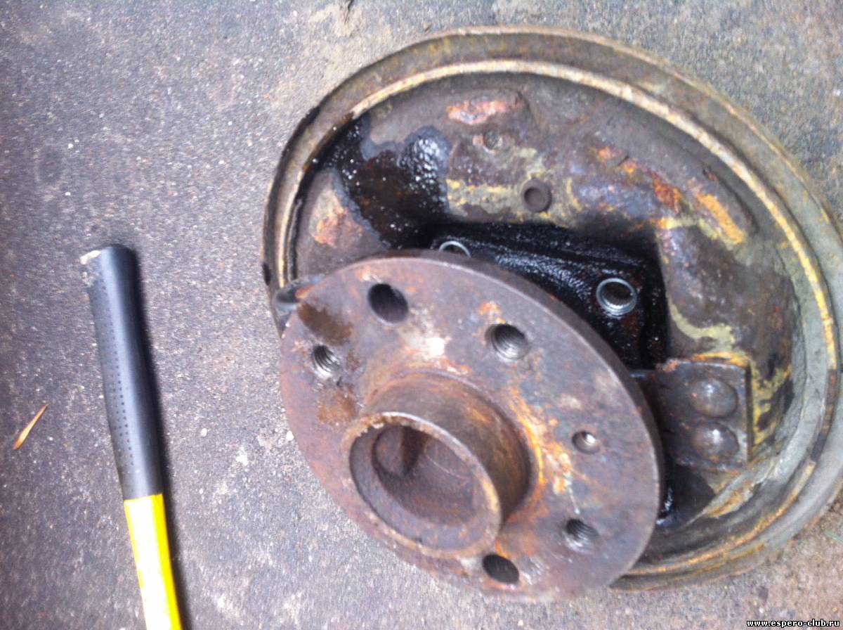

6.Снятая ступица с другой стороны с кожухом.
7.Снят колпачок. Видим так называемую шестерню с зубчиками под АБС. Дальше за ней видно подшипник.
8.Сам колпачок.
Отсоеднить ступицу от кожуха так и не удалось. Дальше разбирать не стали, побоялись навредить, т.к. другой ступицы у меня небыло. Если вдруг она не разборная, я бы попал на приличную сумму. Вполне возможно что вынув подшипник, за ним была бы гайка, которая держится ту часть, которую мне нужно было поменять. Было решено вытачивать обломок болта с помощью дрели и напильника)) Затем мечиком нарезать новую резьбу.
9.Вытачили.
10.Собрано)))
Прикрепления: 0937991.jpg (147.8 Kb) · 0246356.jpg (204.9 Kb) · 2581363.jpg (237.7 Kb) · 8133113.jpg (120.3 Kb) · 7058676.jpg (100.0 Kb)
