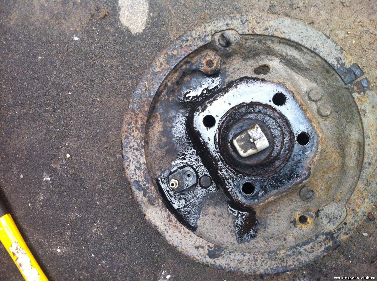

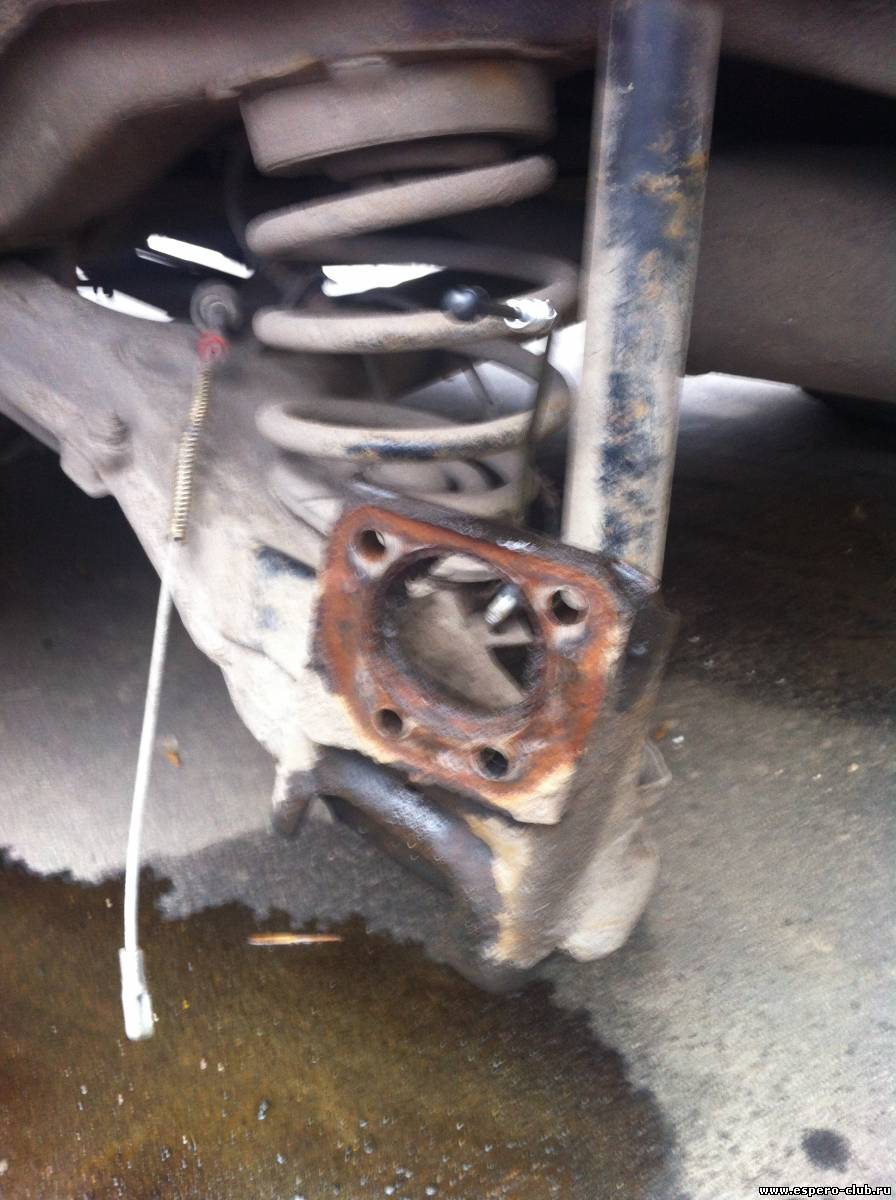

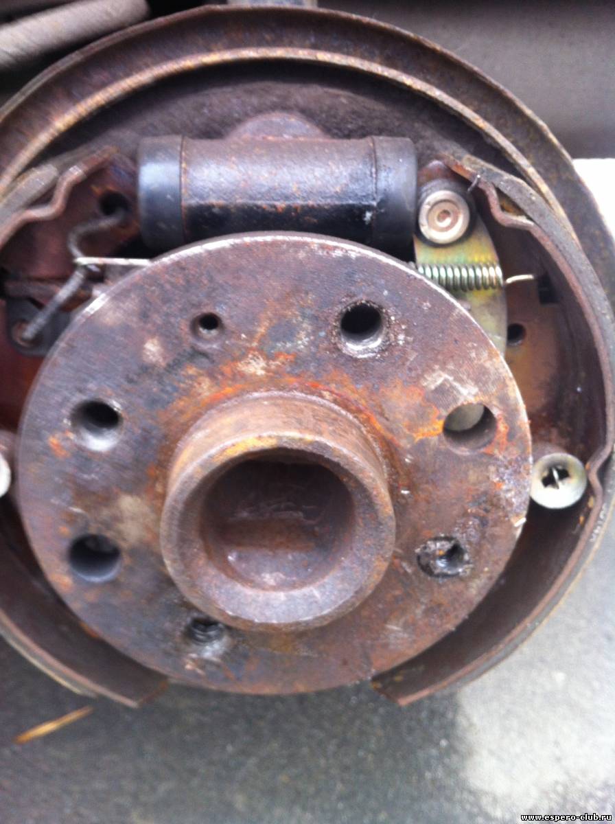

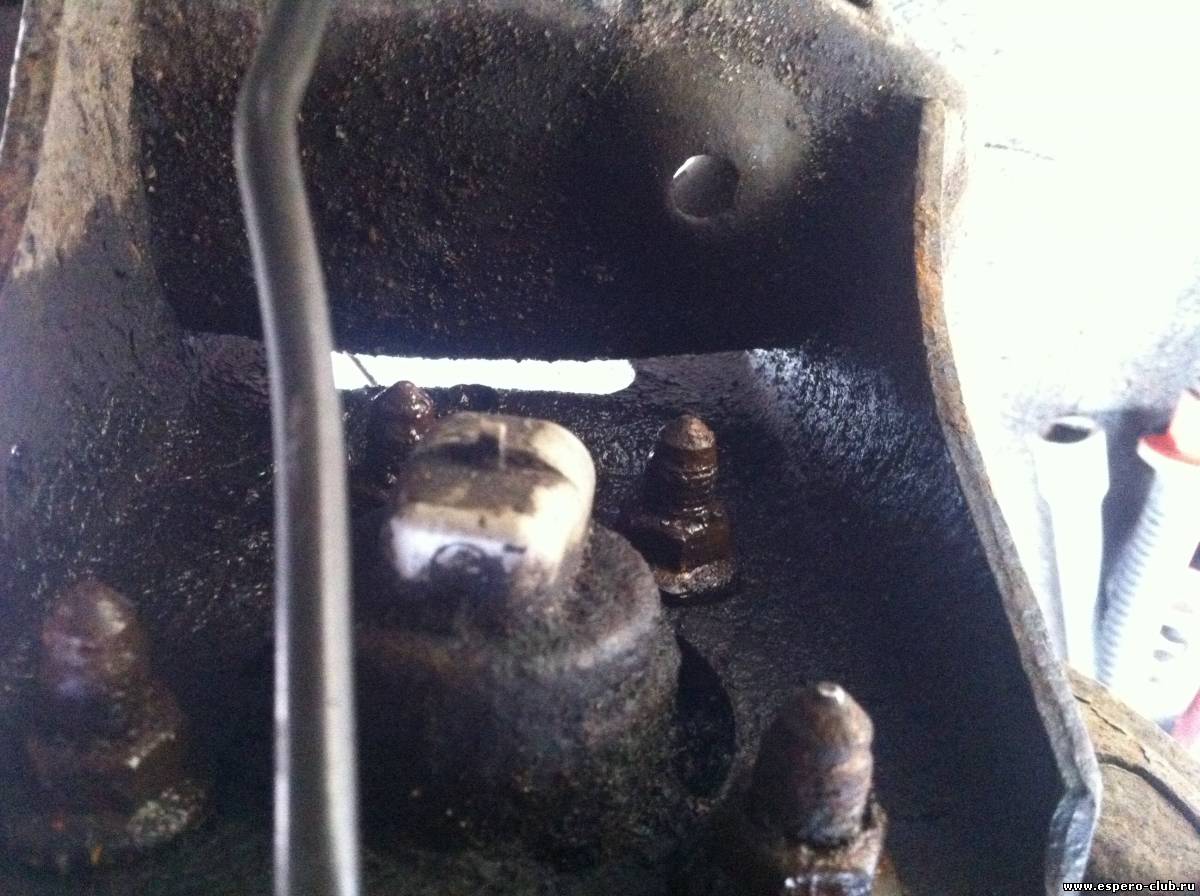

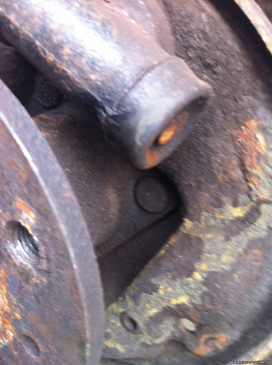

Вообщем начал я искать по разборам свою ступицу, но найти так и не смог. Новая в интернете стоит около 5к. Начитался много информации про ступицы, такие как у меня есть разборные и не разборные. Было решено снять мою, попробовать ее разобрать и съездить с ней в опелевский магазин, для поиска аналога. Вот небольшой фотоотчет:
1.По просьбам сделал фото без барабана.

3.На этих 4 болтах собственно она и держится.
4.Вот так выглядит моя балка без ступицы.
5.Снятая ступица с одной стороны с кожухом.
