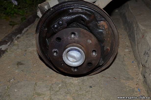

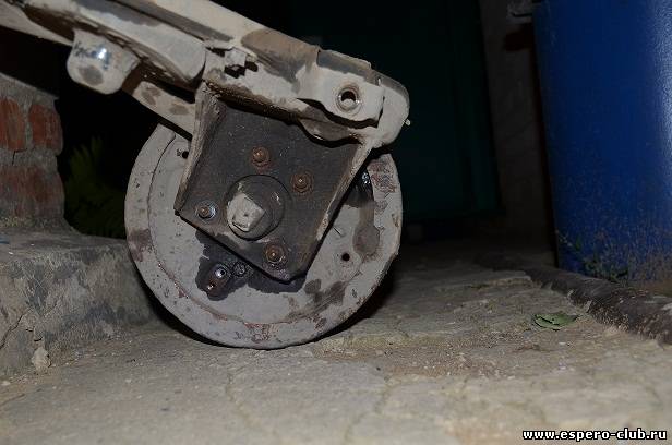

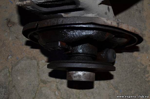

привет парни,вот у меня нет гайки на задней ступице,как замену подшипников производить?
Прикрепления: 9867459.jpg (154.1 Kb) · 9534709.jpg (117.0 Kb) · 0234088.jpg (127.1 Kb)
YriyДата: Вторник, 04.Сен.2012, 21:29:57 | Сообщение # 57
Kolyan161, А зачем балку снял! А что все в тормозной- цилиндрик гавк? Выковыривай заглушку и будет за ней гайка.
Сообщение отредактировал Yriy - Вторник, 04.Сен.2012, 21:34:33
Kolyan161Дата: Вторник, 04.Сен.2012, 21:35:31 | Сообщение # 58
Сообщений: 11
можно ли мне заменить ступицу на те которые идут с гайкой?
Добавлено (04.Сен.2012, 21:35:31)
цилиндр нормалёк,не обращай внимания,а балку снял не могу гайки отвернуть на задней стороне ступицы,да и сайленблоки менять буду
Сообщение отредактировал Kolyan161 - Вторник, 04.Сен.2012, 21:37:08
YriyДата: Вторник, 04.Сен.2012, 21:53:56 | Сообщение # 59
Фотка последняя какая не такая. Непонятная. А что под заглушкой на тупице?
Kolyan161Дата: Вторник, 04.Сен.2012, 22:02:09 | Сообщение # 60
Сообщений: 11
это разъём абски
