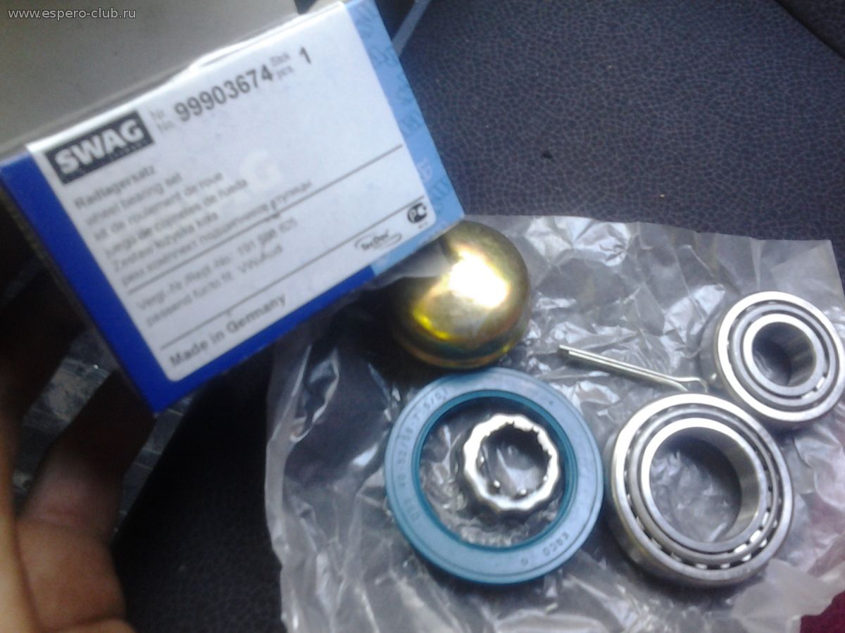

AiSДата: Вторник, 20.Май.2014, 16:07:22 | Сообщение # 153
подшипник
Прикрепления: 4097766.jpg (91.6 Kb)
