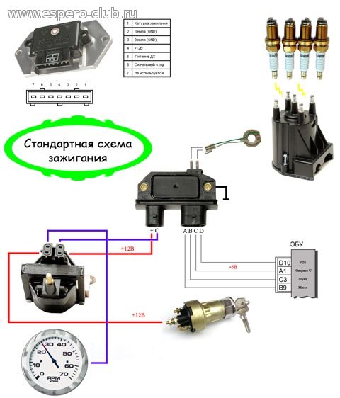

Пришел к выводу, не работает коммутатор. Завтра еще промеряю что на него приходит, что выходит, но судя по поведению он неисправен. Думаю что катушка могла упалить выходной транзистор в коммутаторе. Коммутатор стоит GM, вот что у него внутри, слева выходной транзистор

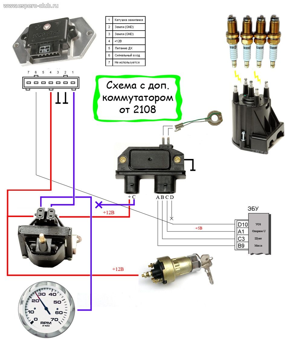

Стоимость коммутатора не радует, китайский ставить не вариант из-за его качества, задумался о замене его на коммутатор от ВАЗ, посмотрел схему, а не тут то было, просто так заменить коммутатор на ВАЗовский не получится. Пошарился в просторах тырнета,
оказалось что этой мыслью не я первый заинтересовался и люди уже придумали выход из ситуации, посредством подключения ВАЗовского коммутатора не убирая штатный, т.е. они работают в паре, один общается с компьютером другой усиливает сигнал на катушку зажигания.

Почитав эти темы, в принципе согласен, да это выход из ситуации, но как бы почему просто не заменить выходной транзистор.
Все таки транзистор в корпусе ТО3 будет дешевле, чем мутатор в сборе покупать, за одно и зафиксировать его на хорошем радиаторе в дали от двигателя.
Кто уже сталкивался, как думаете, что будет правильней, поставить еще один мутатор или вывести транзистор отдельно?

Поставить ВАЗовский будет единственно верный вариант, посмотри любую схему коммутатора там есть датчик тока (резистор с маленьким сопротивлением в эмиттерной цепи) для правильного накопления энергии в катушке, как ты думаешь на нем будет такое же падение напряжения через метровые провода как и внутри коммутатора?
Еще бы надо сделать простую коммутацию сигнала с индуктивного датчика и ЭБУ, а так же выкинуть нафиг эту катушечку и поставить ДХ, чем я и займусь после того как найду трамблер на опыты не за дорого.
