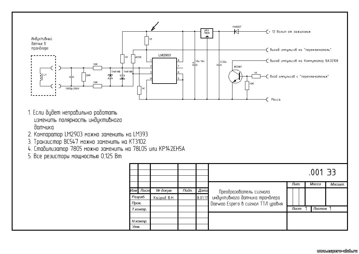

boidaДата: Вторник, 09.Май.2017, 14:38:18 | Сообщение # 81
Цитата МолотоК ()
И собственно вопрос:Если на Эсперо и на Ланос стоят эбу iefi-6,
Скорее всего платы одинаковые но на эсперовском не распаян канал ДПКВ.
Что неполучилосьпри попытке ухода от коммутатора эсперо? Импульсы были?
МолотоКДата: Вторник, 09.Май.2017, 18:07:38 | Сообщение # 82
Сообщений: 148
boida, импульсы были,но мотор колбасит какое-то время и глохнет.
Надо схему еще раз спаять,мне кажется криво спаяли...
boidaДата: Вторник, 09.Май.2017, 21:09:16 | Сообщение # 83
Вот бы осцилом сравнить импульсы.
Не забудь добавить в схеме резистор 1к между выходом (1 ножка ЛМ) и +5 в (8 ножка ЛМ).
