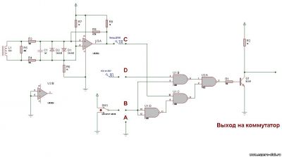

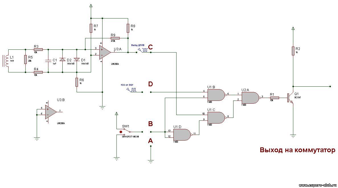

Orange53, Вот бы раздобыть схему нашего коммутатора.
boidaДата: Среда, 04.Янв.2017, 13:29:05 | Сообщение # 60
Вот часть до ключа, а какая дальше схема я не знаю.
Теоретически на выход этой схемы можно подключить коммутатор от 08.
