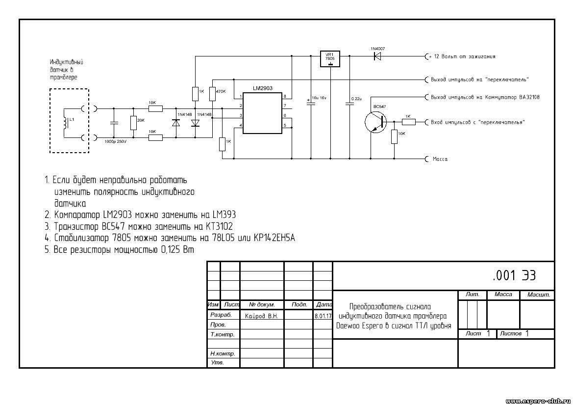

Я тебе нарисую законченную схему блока формирователя сигнала, и может печатную плату, будешь экспериментировать?

МолотоК, Вот родил biggrin
Прикрепления: 9765065.jpg (104.0 Kb)

Раз пошла такая пьянка,лично в моём случае удобнее было бы использовать вместо родного индуктивного датчика ДПКВ от ваз.
С родным коммутатором он работал хорошо,подключен был к родным выводам P N.
Мне к 2 цилиндровому мотору он удобнее.
Нужно ли будет вносить дополнения в схему,или так прокатит?
ДПКВ по факту тоже индуктивный датчик...

boida, схема огонь!))))

boidaДата: Воскресенье, 08.Янв.2017, 15:21:22 | Сообщение # 72
Ни чего переделывать не надо, схема будет работать одинаково хорошо.
Если на моцуклете имеют места сильные просадки по напряжению то вместо стабилизатора 7805 лучше поставить LM2931 или LM2940.

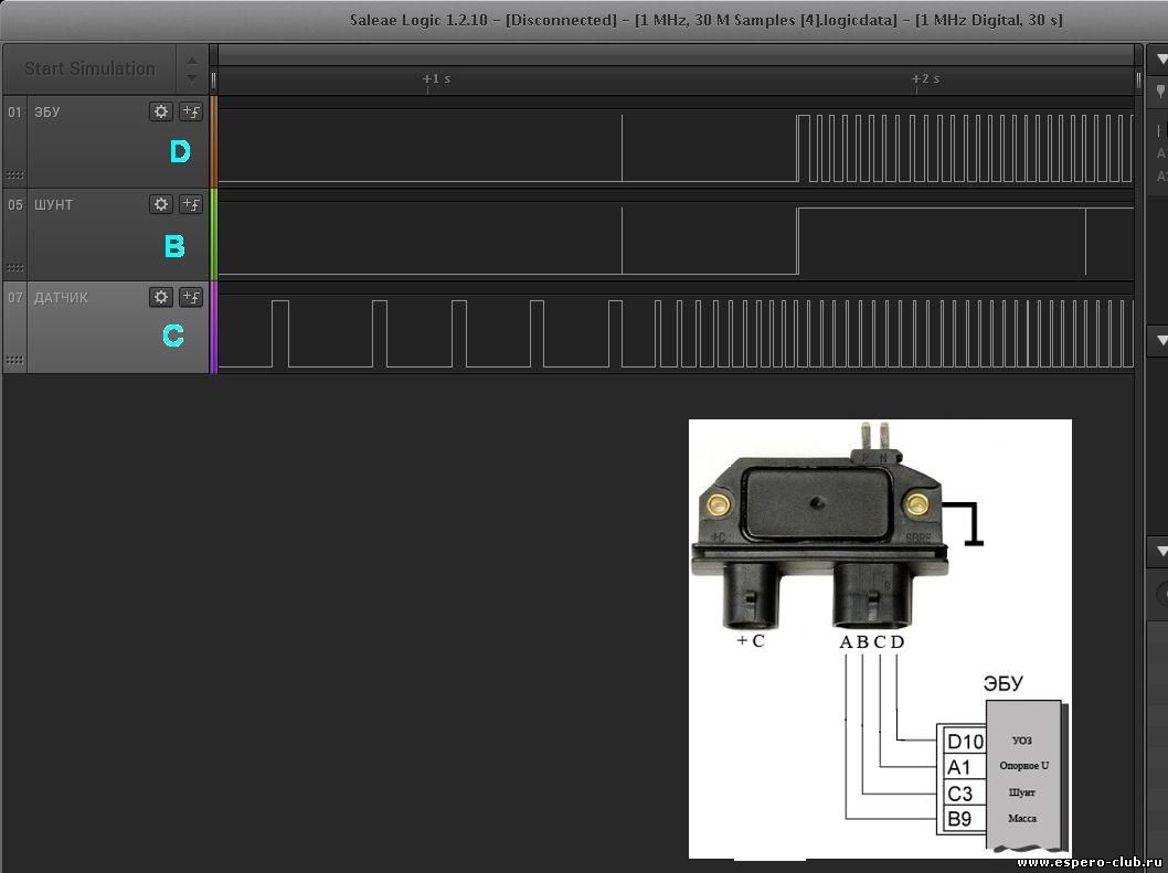

вот диаграммы снятые с четырехпинового разъема коммутатора, может будет кому полезны.
Прикрепления: 1327012.jpg (75.0 Kb)
