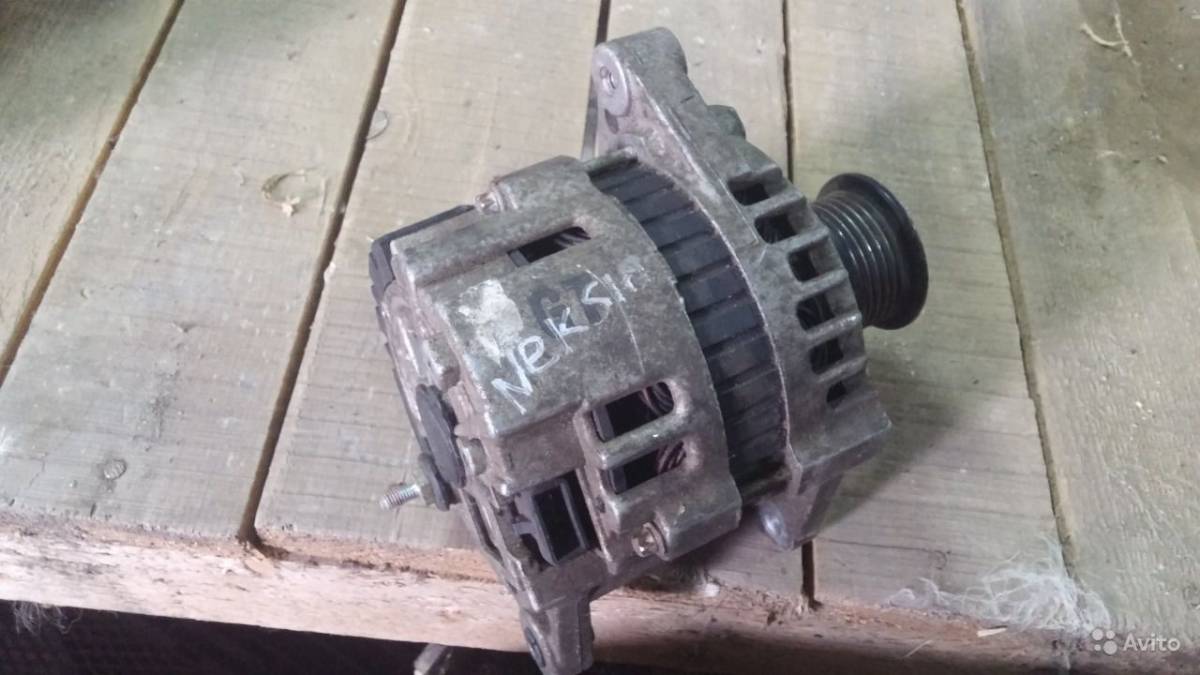

| валына | Дата: Пятница, 04.Сен.2015, 02:31:01 | Сообщение # 906 |
Сообщений: 321
| сдох задний подшипник гены. перерезал ремень гены, доехал на аккуме - подскажите почему горела лампа ручника при этом? вакуумный усилитель вроде работал. подойдет ли гена от нексии?
| Yriy | Дата: Пятница, 04.Сен.2015, 07:11:47 | Сообщение # 907 |
| валына, А причем тут ваккум? Движок то тарахтел! От Ксюхи не подойдет, а от Ваз 10 модели подойдёт. Еще, говорят, от Патриота становится.....
