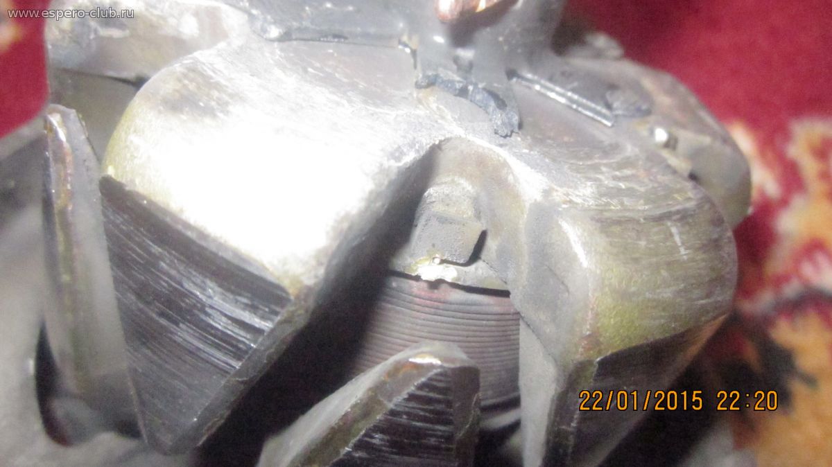

Антоха_025KZM, Есть вариант. Отследить оборванный конец, вытащить его в соседнем окне, пропаять, засунуть обратно и залить лаком. Лак сохнет при 60 градусах.
ter
Антоха_025KZMДата: Пятница, 23.Янв.2015, 14:53:41 | Сообщение # 872
Сообщений: 557
Спасибо за подсказку сегодня буду пробовать. Что лучше термоусадка или лак?

kpblcДата: Пятница, 23.Янв.2015, 17:16:25 | Сообщение # 873
Сообщений: 466
К сожалению, скорей всего, это конец из внутренних витков (тот, который под корень)маловероятно.

Антоха_025KZMДата: Суббота, 24.Янв.2015, 08:16:28 | Сообщение # 875
Сообщений: 557
как в воду глядел.
kpblcДата: Суббота, 24.Янв.2015, 13:08:41 | Сообщение # 876
Сообщений: 466
Нет, не в воду, а на твою фотку. Там все видно.

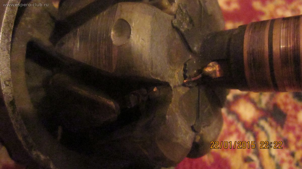

Антоха_025KZMДата: Суббота, 24.Янв.2015, 13:42:09 | Сообщение # 877
Сообщений: 557
не могу к контакту припоятся, который идет к шайбе. Наверное мощный паяльник нужен?
kpblcДата: Суббота, 24.Янв.2015, 17:16:53 | Сообщение # 878
Сообщений: 466
100 Вт должно быть достаточно. Попробуй помочь утюгом или промфеном. Или в духовке нагрей градусов до 80-90

Антоха_025KZMДата: Воскресенье, 25.Янв.2015, 10:21:30 | Сообщение # 879
Сообщений: 557
Проверяю на пробой на массу ротора почему то лампочка еле еле светится. Проверяю щупом с батарейками и лампочкой. Так должно быть или я где то коротит на массу?

Антоха_025KZMДата: Воскресенье, 25.Янв.2015, 11:26:06 | Сообщение # 881
Сообщений: 557
Пробивает имено плюсовая шайба на массу, а не обмотка
Антоха_025KZMДата: Воскресенье, 25.Янв.2015, 12:03:19 | Сообщение # 882
Сообщений: 557
Сейчас отпаял провод проверил
Если с плюсовой шайбы замыкаешь на массу все равно горит лампочка, без припаянного провода обмотки.
Вот как горит
Вот вообще не горит
А так горит лампочка если ее замыкаешь
Прикрепления: 4184598.jpg (68.3 Kb) · 2452742.jpg (69.8 Kb) · 8946683.jpg (74.5 Kb)
kpblcДата: Воскресенье, 25.Янв.2015, 13:32:50 | Сообщение # 883
Сообщений: 466
Не должно быть. Проверь гетинакс по дкольцами и между ними, может подгар где, или грязь, попробуй зачистить. Должно быть не менее 500кОм при испытании 100-вольтовым мегомметром. У тебя там 2-5 ом, судя по лампе. Максимум 50 Ом.
