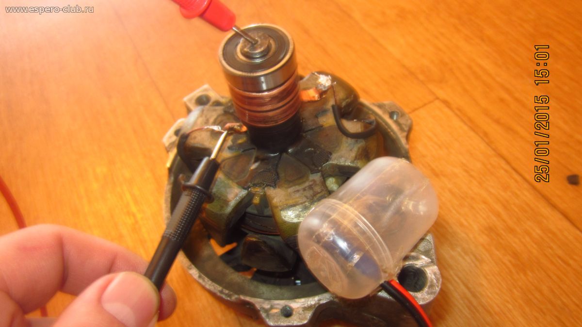

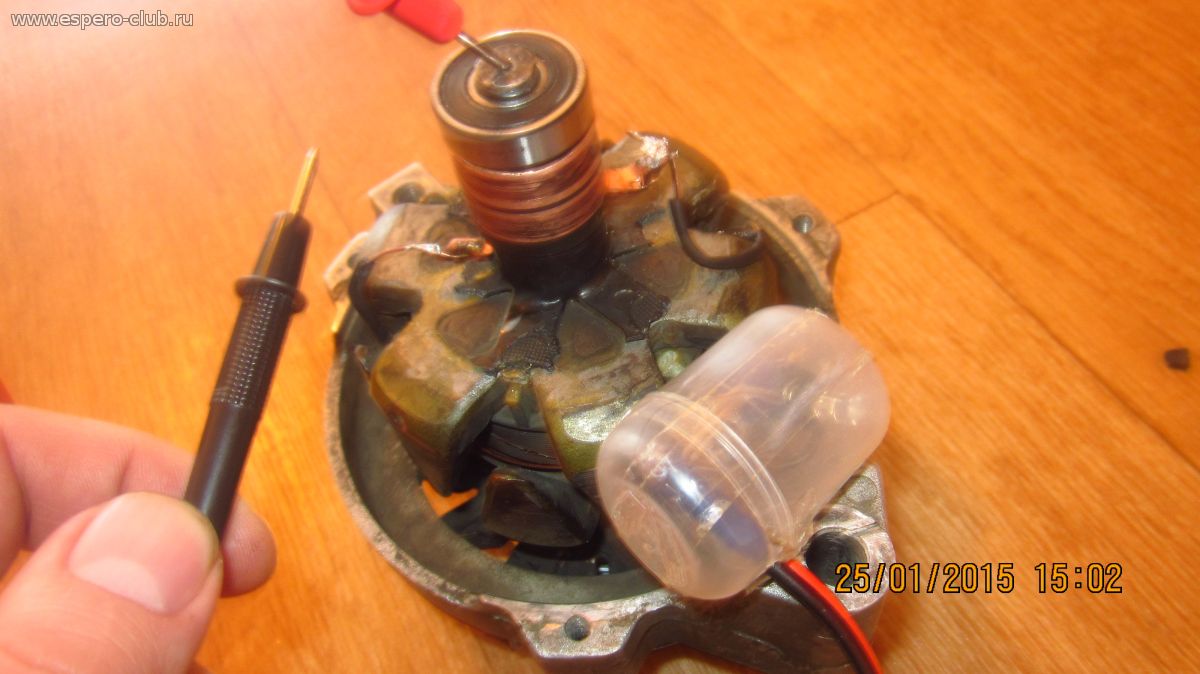

Провода закрепи на валу бандажом из ниток с клеем или лаком, чтобы не разлетелось.
Моя Forza на Drive2
Антоха_025KZMДата: Вторник, 27.Янв.2015, 07:58:36 | Сообщение # 887
Сообщений: 557
kpblc, которые к контактам шайб припаяны?
kpblcДата: Вторник, 27.Янв.2015, 10:28:49 | Сообщение # 888
Сообщений: 466
Они самые.

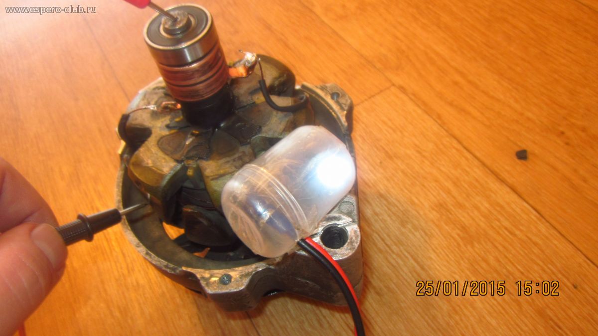

Поставил генератор, зарядки нет. Почему то горит лампочка зарядки и лампочка ручника. У меня такое было, когда сгорел диодный мост, но лампочка ручник горела в пол накала. А сейчас обе лампочки горят ярко.
Добавлено (28.Янв.2015, 18:11:35)
kpblc, у тебя тоже был моновпрыск. Ты не пробовал генератор от десятки поставить?
kpblcДата: Среда, 28.Янв.2015, 19:55:58 | Сообщение # 890
Сообщений: 466
Нет. У меня раз мост сгорал, заменил и все хорошо работало. Цепи обмоток статора и ротора прозванивал? Придется выпрямитель и реле-регулятор проверять. И все внешние цепи.
