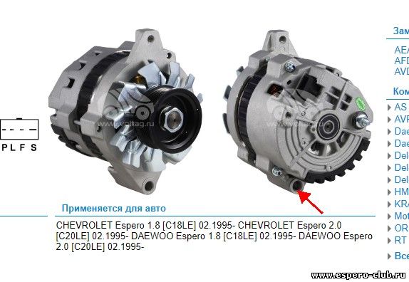

infolexДата: Воскресенье, 17.Фев.2019, 02:17:35 | Сообщение # 945
Сообщений: 87
Я поставил фирмы KRAUF https://www.avtoto.ru/?s=ALD1386UX Правда вот это крепление пришлось подпилить на пол миллиметра - гена не влазил
Прикрепления: 2361959.jpg (41.7 Kb)
