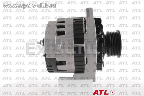

Господа! Вот генератор, у которого после 4-х месяцев работы полетел задний подшипник и сгорел якорь.Кирдык ему,короче.Nipparts J5 110 910 Генератор, 14В 85А .Брал в Ивановском EXIST.
