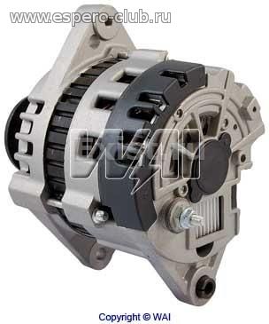

Вот нашел гену кто что скажет фирма WAI
Добавлено (12.Авг.2014, 22:13:05)
Цена 4500
Прикрепления: 3419324.jpg (32.0 Kb)
serjik, брал этой фирмы как у тебя на картинке и по креплениям не подошёл и шкив другого диаметра, ну тут ладно подогнал, но два дня назад диодный мост полетел на нём -получается только 2 года проработал, и вал ротора приржавел нахер к подшипнику еле еле выбил, на родном такого не было((

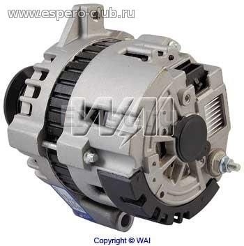

serjik, 8006N вот этот глянь хотя той же фирмы по картинке всё как у нас.
Прикрепления: 3808263.jpg (32.0 Kb)
Сообщение отредактировал konver77 - Четверг, 21.Авг.2014, 07:00:06
serjikДата: Четверг, 21.Авг.2014, 08:10:38 | Сообщение # 852
Сообщений: 832
Я себе заказал по каталогу но у него почему то крыльчатка с наружи а так все как у нас.Надеюсь ничего страшного?

serjik, да лишь бы шкивы совпали с ГУРом итд
Delta autotechnik?- дороговато блин
Сообщение отредактировал konver77 - Четверг, 21.Авг.2014, 11:22:38
serjikДата: Четверг, 21.Авг.2014, 13:14:06 | Сообщение # 855
Сообщений: 832
вроде все размеры совпадают на нем тоже проточка под полуклиновый ремень
