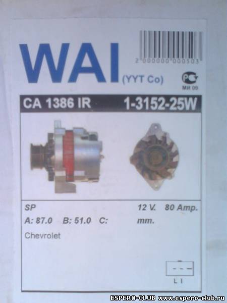

Ребятульки проблема такая. Начал мне трахать мозг генератор (пропала зарядка). Я повёз его в сервис, там заменили диодный мост и реле. После этого я начал замечать, что генератор дает перезаряд. Акум кипит. Поехал заменил реле на номил 14.1. На стенде генератор давал напряжение 14.2, а на машине - 14.8 на холостых. Ездил с включенными фарами, так генератор давал 14.5, но всёравно акум подкипал. Недавно на высоких оборотах начали одновременно еле моргать две лампочки - акб и ручника. Это говорило о недозоряде. Ремнь генератора был в порядке - не свистел. Все подозрения пали на генератор. Ездил я так недолго. Недавно генератор опять перестал давать заряд. Ремонтировать - желания не было, купил НОВЫЙ вот такой генератор как на фото. Поставил, завёл, акум закипел. Напряжение на клемах 15.6. Поставил другой аккум. Тоже самое. 15.6В. Вопрос: Чё за нах???

dimarik_vrn,
В принципе, напряжение на клеммах аккумулятора при работающем двигателе может доходить почти до 16 В. Это нормально в том случае, если аккумулятор разряжен (или неисправен). По мере зарядки аккумулятора напряжение будет падать.
Измерь напряжения на клеммах аккумулятора при заглушенном двигателе. Если там намного меньше 12 В, то напруга 15,6 В при работающем двигателе - это нормально.

dimarik_vrn,
поставь другой аккумулятор , старый сдох ,напряжение было и на старом гене хорошее.

dimarik_vrnДата: Понедельник, 23.Май.2011, 17:41:52 | Сообщение # 269
Сообщений: 20
Кароч сегодня на стенд запихнул новый генератор в сервисе. Заряд 15.3. Явный перезаряд! Сдал генератор обратно в магазин! Заказал оригинал.
