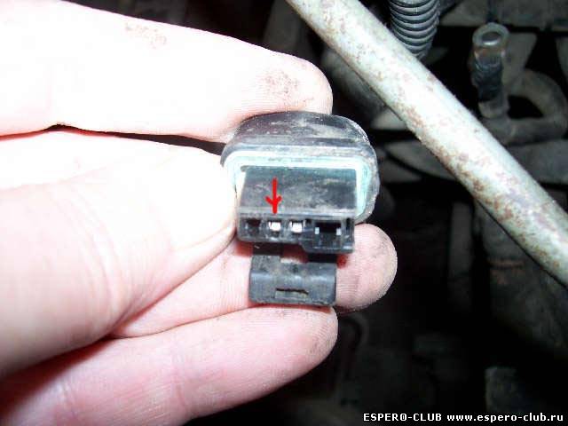

Выручайте , Отдал я генератор месяц назад в ремонт, поменяли щетки, коллектор, подшипники, поставил генератор обратно , оборвал нечаянно с фишки тонкий провод, я как понял потом этот провод отвечает за горение лампы на понели, через месяц вдруг сел новый акум, Зарядил его и решил проверить идет ли зарядка на акум- НЕ ИДЕТ ,Сегодня опять снял его и отнес в сервис , проверили гена работает отлично, приехал в гараж решил проверить провода от акумы к гены, снял, размотал, посмотрел провода- впорядке, Не знаю что делать , подскажите

В гене в разъеме два вывода: "F" (белый провод) и "L" (коричневый провод). Замеряй тестером (контролькой) напряжение на обоих.
"F" идет на "+" через предохранитель F13. "L" идет на "+" через лампочку в приборной панели. И там и там должно присутствовать напряжение, идущее на обмотку возбуждения. Дальше объяснять? smile

L1d3rДата: Понедельник, 28.Мар.2011, 21:23:31 | Сообщение # 251

Желательно ))) , ну а если я вдруг наоборот подключил эти провода , то что будет ???

Объясняю дальше:
1. Если напруги нет, смотри предохранитель F13 и лампочку в приборной панели. biggrin
2. Если наоборот подключить эти провода, значит ты подашь на обмотку возбуждения гены 12 В не через лампочку, а напрямую. И есть вероятность, спалить реле-регулятор гены. Я не экспериментировал и тебе на советую.

Тоесть эти маленькие два проводка и выдают зарядку на акум ??
Я когда подключил на той недели эти проводки к клемме у меня лампочка сначала в пол накала горела но при включнии зажигания она норм горела , когда подавал нагрузку на ген она чуть поярче загоралась ,

Vlad1245Дата: Понедельник, 28.Мар.2011, 21:46:55 | Сообщение # 254
Сообщений: 275
Quote (L1d3r)
Я смотрю, ты матчасть абсолютно не знаешь. sad Они подают напругу на обмотку возбуждения генератора, его статор. Ну да ладно...
Смотри, это - коричневый провод. Он идет на лампочку в приборке и на 12 В.
Добавлено (28.Мар.2011, 21:45:52)
Предохранитель F13 находится левее рулевой колонки. На нем же висят часы, освещение пепельницы и пр.
Добавлено (28.Мар.2011, 21:46:55)
Похоже, ты просто перепутал провода...

L1d3rДата: Понедельник, 28.Мар.2011, 21:52:35 | Сообщение # 255
Сообщений: 23
Тоесть отмеченный провод на фото каким должен быть цветом (я просто новичек в этом деле ) ))))
Тоесть и за того что я мог перепутать эти провода зарядка не идет на акум ??
