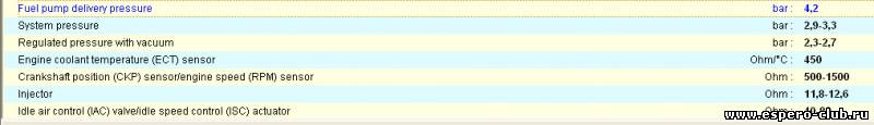

Нужны спец переходники для манометра чтобы вставить между гайками на входе в рампу, а давление около 2,3-2,5

Capten-denДата: Четверг, 18.Авг.2011, 12:01:42 | Сообщение # 81
данные по давлению топливной системы
Прикрепления: 3728380.jpg (15.3 Kb)
