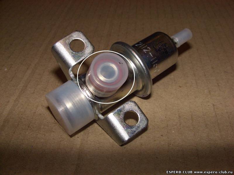

xananoff2012Дата: Суббота, 06.Ноя.2010, 16:15:00 | Сообщение # 49
Сообщений: 282
не подошол диаметр у нас почти в два раза больше,жалко.
Прикрепления: 4624555.jpg (49.5 Kb)

xananoff2012Дата: Воскресенье, 07.Ноя.2010, 16:33:34 | Сообщение # 55
Сообщений: 282
может и нечего геммарой себе создовать,гдето я встречал(в магазине)такой как на фото у Thor,и не дорого,а переделывать там и нечего,отрезал шланг и на хомут.
ptwДата: Воскресенье, 07.Ноя.2010, 17:08:54 | Сообщение # 56
xananoff2012,
где фото ,поищу такой
xananoff2012Дата: Воскресенье, 07.Ноя.2010, 17:13:22 | Сообщение # 57
Сообщений: 282
1 страница этой темы,12 сообщение.

как вариант посмотреть от газ,уаз , у тебя в Ульновске можно найти за 150 р.
главное ведь сама технология обратки ,она одинакова , давление примерно такое же ,а как присобачить уже умелые ручки :))

Quote (xananoff2012)
поставил ???
резать там ниче не надо , просто на трубку и регулятор надеваешь шланг .
