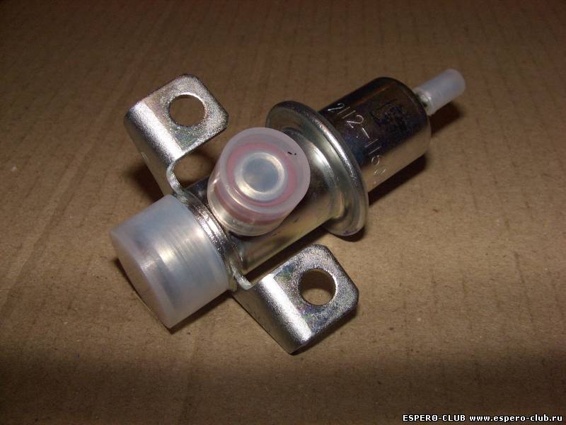

вот взял от наших(ваз2112)РДТ,посмотрел,помоему похож.не кто не ставил такой?

да еще-когда снимал регулятор,в нем там сеточка стоит,так вот она забитая какойто фигней.открутить его от шланга не смог.просто подул,потряс и поставил на место.а в этом сетки нет.
Прикрепления: 1909290.jpg (48.3 Kb)
ptwДата: Понедельник, 01.Ноя.2010, 22:32:35 | Сообщение # 37
xananoff2012,
я сам на такой сегодня смотрел , на моей при нажатии на газ дергает ,остался регулятор , сетка была чистая .
Думаю если есть необходимость поставлю от таза, никто не пробывал ???

РХХ поставил от ВАЗ 2112 цена 150,РДТ тоже от 12 цена 240 рэ.

xananoff2012Дата: Среда, 03.Ноя.2010, 10:18:00 | Сообщение # 45
Сообщений: 282
насосы одинаковые,когда покупал РДТ у меня спрашивали обьем движка.этот регулятор на 1,6 расчитан.
