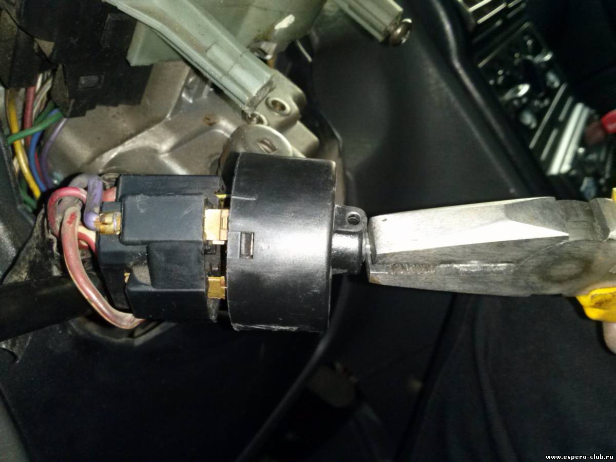

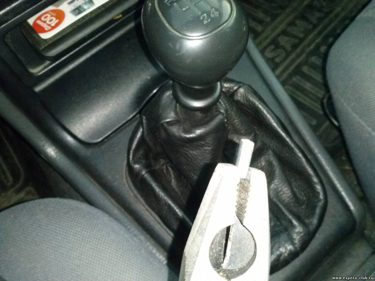

seven_1989Дата: Воскресенье, 06.Янв.2013, 21:49:05 | Сообщение # 232
у меня от замка отломался стержень этот, заводилась она примерно так
