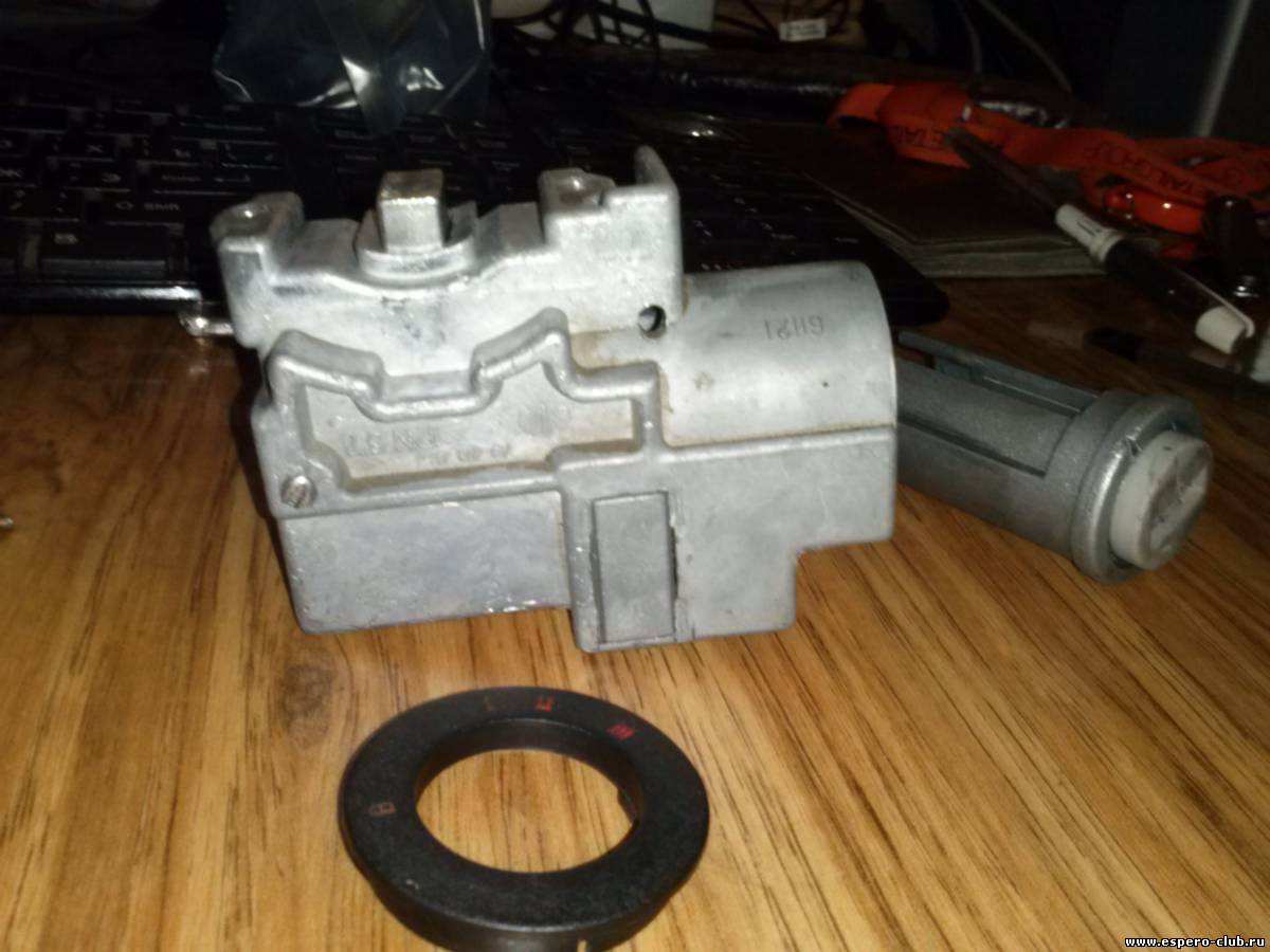

seven_1989Дата: Вторник, 08.Янв.2013, 20:54:15 | Сообщение # 243
вот в это отверстие вставляешь что нибудь подходящее по диаметру (я шестигранник 2,5 или 3 вставлял), в замок ключ, во второе положение, наощупь пошуруди в отверстии, там защелку нащупаешь, нажимаешь стержнем, и дергаешь одновременно за ключ...первый раз минут за 10 приноровился выдернуть

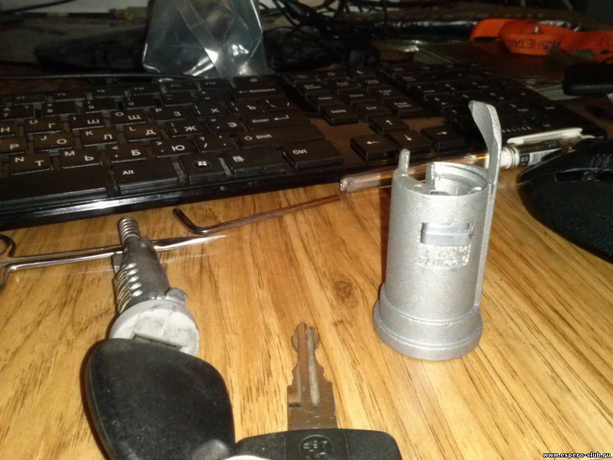

seven_1989Дата: Вторник, 08.Янв.2013, 20:55:41 | Сообщение # 244
вот собственно защелка эта

kitapov2Дата: Вторник, 08.Янв.2013, 21:26:05 | Сообщение # 245
Сообщений: 14
Если ты читал выше, то обрати внимание радной ключ был утерен, ключ востановленный по личинке богажника открывает все двери, богажник и бордачек, А В ЗАМКЕ ЗАЖИГАНИЯ ВООБЩЕ НЕ ПОВОРАЧИВАЕТСЯ, ТАК ВОТ ВОПРОС КАК РАЗОБРАТЬ ЗАМОК НЕ ИМЕЯ КЛЮЧА? Т.е как выдернуть личинку из наболдажника и при ютом не сломать личинку.
seven_1989Дата: Вторник, 08.Янв.2013, 21:33:26 | Сообщение # 246
ну также, только не за ключ дергай, а по стежню постучи, только без фанатизма

MaKcuMДата: Среда, 09.Янв.2013, 12:55:18 | Сообщение # 248
Да хрен он её так вынет... Пока ключ не будет повернут во второе положение, хвостик (на который давим шестигранником) не освободится и будет жестко заклинен внутри, его не продавишь. Тут теперь только подходящую отвертку искать и сворачивать нахрен личинку замка, иначе только корпус который на руле держится сломает...
ТепловозикДата: Среда, 09.Янв.2013, 13:19:59 | Сообщение # 249
MaKcuM, тогда всякий смысл отпадает. Если он свернет личинку, то она будет сломана. А ему Надо ее сохранить, чтобы ключ один оставить smile Рыба получается.
