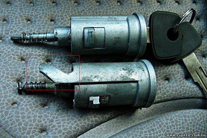

LinkДата: Четверг, 16.Май.2013, 14:11:44 | Сообщение # 259
для чего у нашего замка вот эта загагулина? замок без загагулины подойдет?
Прикрепления: 7914558.jpg (109.7 Kb)
КолянычДата: Четверг, 16.Май.2013, 15:57:05 | Сообщение # 260
Сообщений: 967
Link, Менял себе замок два раза.
В первый раз брал с энтой загогулиной , замучился его вставлять !
Второй раз взял без неё , всё встало в цвет, без волокиты и проблем ! biggrin
Для чего эта хрень так и не понял !
Всё работает без проблем ! biggrin
LinkДата: Четверг, 16.Май.2013, 15:57:56 | Сообщение # 261
Коляныч, спасибо, закажу тогда без загагулины

Поставил личинку от Опеля Верки Dello 013009130614A 266р, почему то с делловским корпусом как то туго и с заеданиями работало, перекинул внутренности делло в родной корпус и стало нормально.
PahelloДата: Суббота, 25.Май.2013, 00:22:12 | Сообщение # 266
Загогулина, как я понял. каким то раком к муль-ти-локу относится... Так он у меня был, а ключ, я так у старого хозяина не удосужился забрать, то я втыкал замок несколько часов... Воткнул просто не знаю как...
Link, А ты хоть спасибо сказал...
LinkДата: Суббота, 25.Май.2013, 11:26:23 | Сообщение # 267
Pahello, сорри, спасибо smile загогулина я так понимаю защита от сворачивания замка видимо или все же к блокировке относится
PahelloДата: Суббота, 25.Май.2013, 12:15:31 | Сообщение # 268
Не знаю! Просто без ключа замок ведь не снимешь... А если угнать надо, то контактную группу отсоеденил и заводи! А личинку большой отвёрткой свернуть, чтобы руль не клинил...

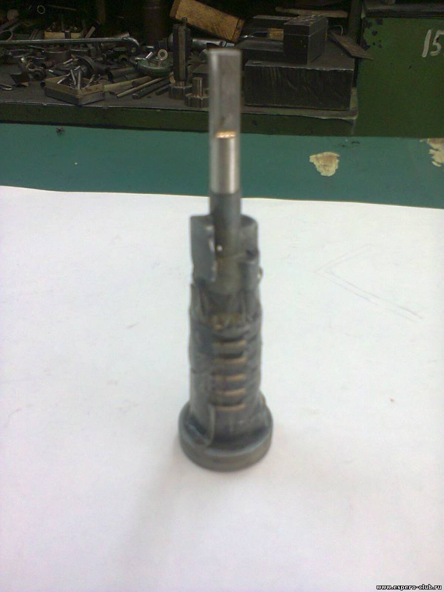

Восстановление личинки замка зажигания:
Обрезаем сломанный конец D5 до ступеньки D6, при этом замечаем в какую сторону была направлена узкая лыска.
Сверлим отверстие диаметром D3,8 (желательно на токарном станке) насквозь до отверстия фиксатора,иначе не получится запрессовать.

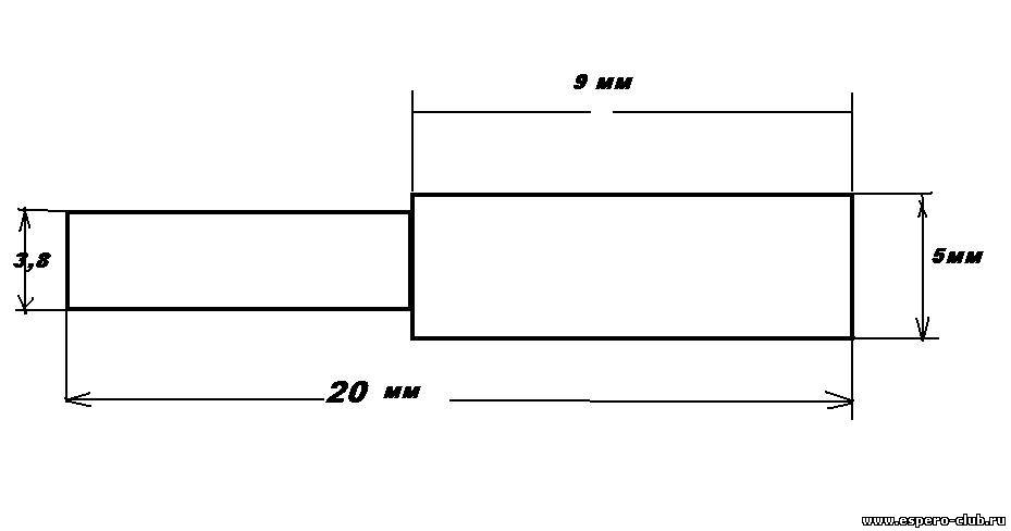

Из алюминиевого сплава вытачиваем ремонтную вставку
Запрессовываем вставку в отверстие.

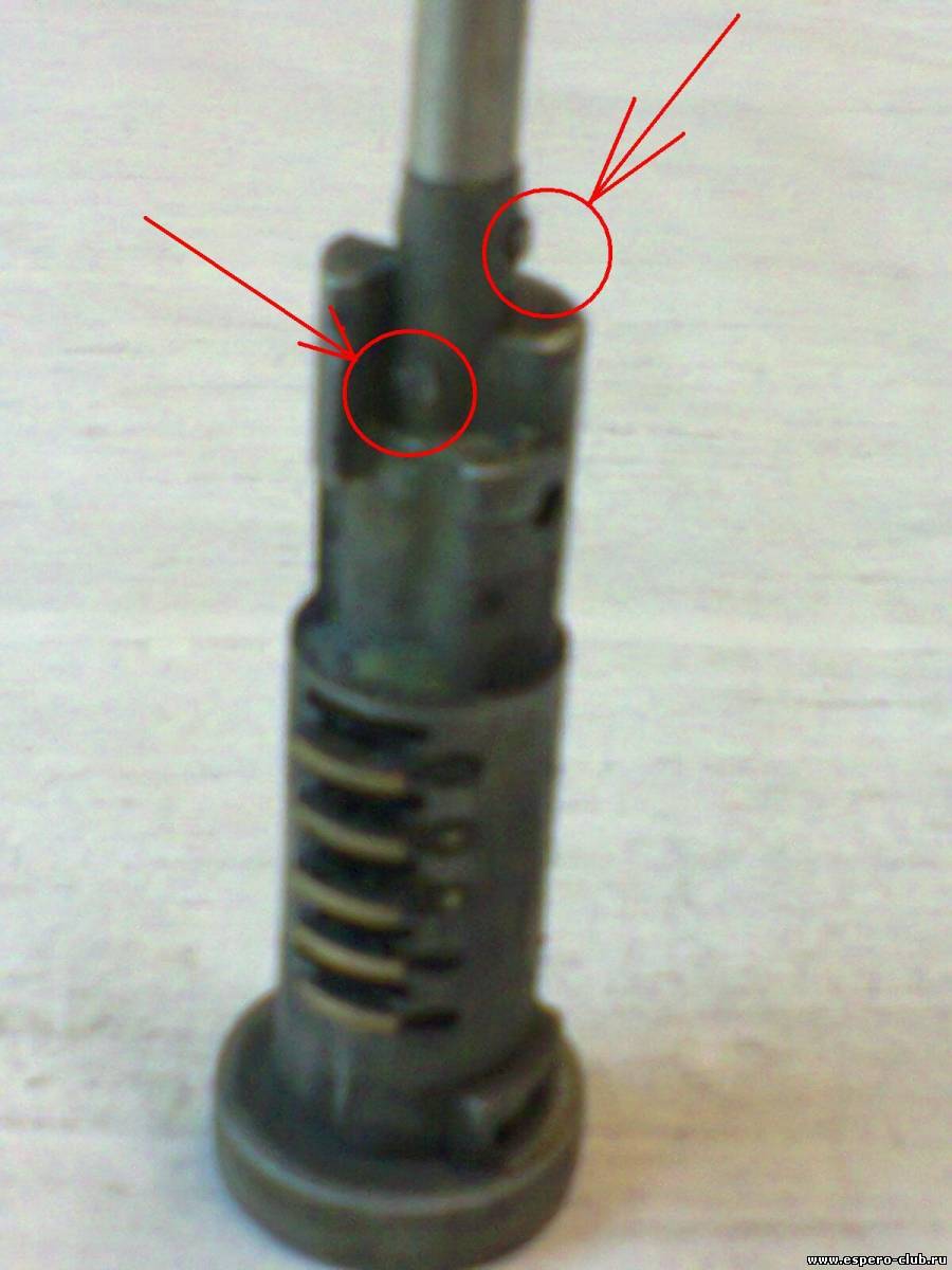

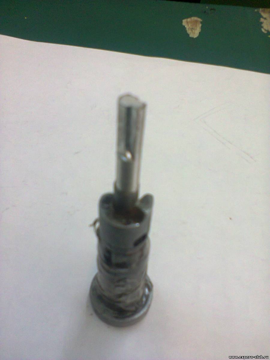

Просверливаем отверстия диаметром 1-1.2 мм, и фиксируем проволокой, я взял со сварочного полуавтомата, под расклёпку не забудьте сделать фаски, иначе личинка будет клинить, места сверления и клёпки на фото
После, либо напильничком, либо на фрезерном станочке делаем лыски, такие - же как на сломаном конце
места клёпки обрабатываем напильником. и вставляем на место.
Себе делал работой доволен, месяц уже отзаводил. biggrin
Добавлено (09.Июл.2013, 21:47:00)
размеры лучше проверить могу ошибаться, так как делал давно wacko
Прикрепления: 0601939.jpg (20.8 Kb) · 9804176.jpg (72.2 Kb) · 1231494.jpg (65.4 Kb) · 0701602.jpg (58.5 Kb)
