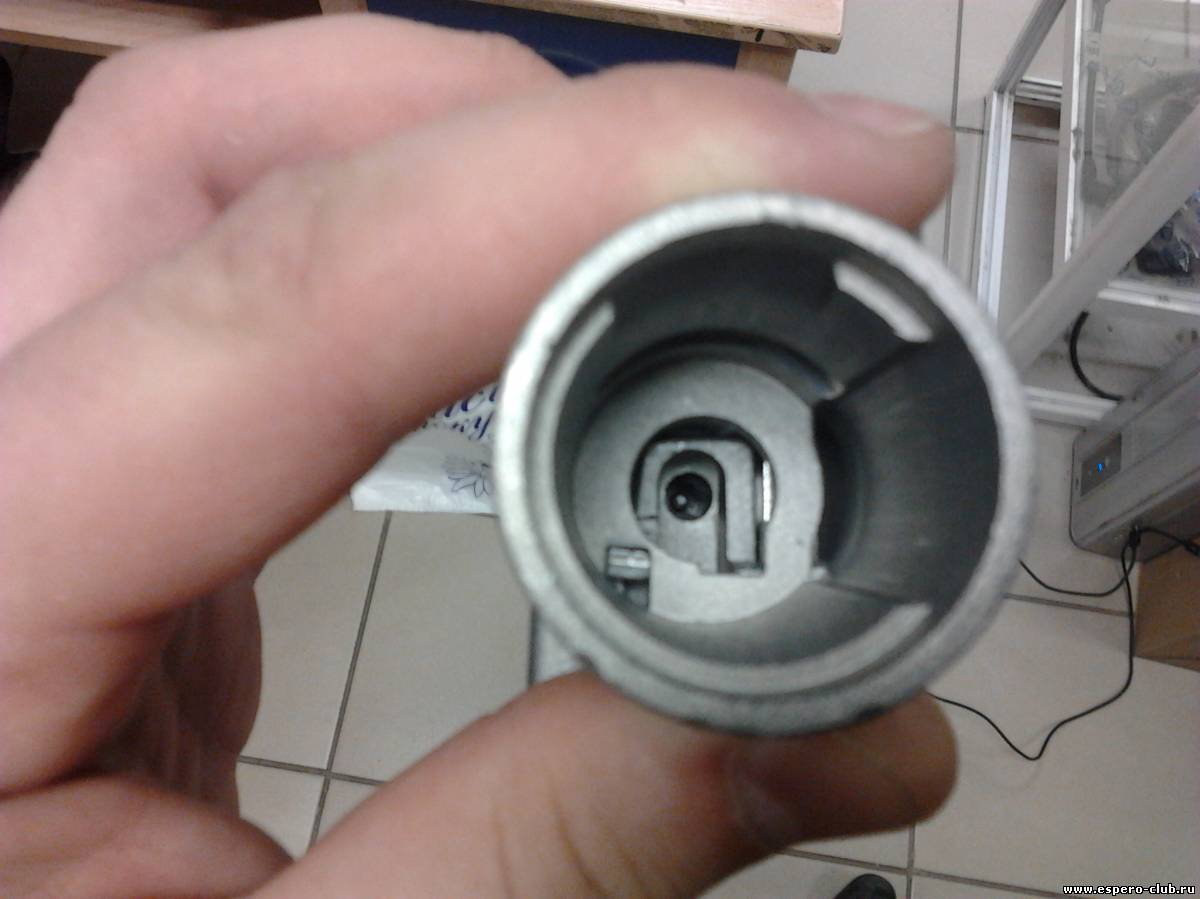

Добавлено (23.Фев.2012, 09:17:29)
Quote (muhin)
вот
Прикрепления: 9858499.jpg(73Kb)
Ну да... Я сейчас своё нутро сниму! У меня там деталей раза в 3 больше!

а вот в разблокированном состоянии

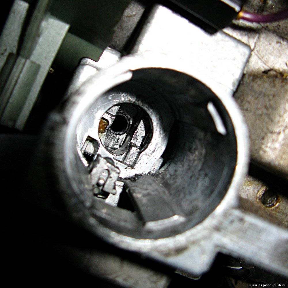

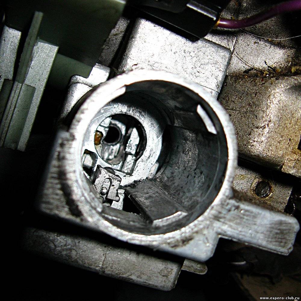

Ну так вот, показываю кишки моего места, куда суют личину:
Вот:
И вот:

Вдали видно, что та хрень, которая не даёт пустить замок... Она не опускается до конца вниз... Чтобы её опустить, надо повернуть ключь мулть-ти-лока...

Но подавив на тот язычок, что не утоплен, дда постуча молотком добился того что он застыл в нижнем положениии, замок мой просто туда влетел...
Снять и раздолбать фиксацию руля, ну просто не реально, то что надо снять крепится вот такой фигнёй:
это слева, а вот справо:
Добавлено (23.Фев.2012, 11:54:12)
Думал, что это гайки- ошибся! и керном с молотком они не выбиваюся...
Но Бог сегодя ко мне мил и я таки утопил ту фигню и личину воткнул...
Добавлено (23.Фев.2012, 11:56:52)
Ещё раз!
Вынул личину- вставляй другую! Не шевели руля!
Прикрепления: 5929468.jpg (243.0 Kb) · 8779001.jpg (151.7 Kb)

на последнем фото это как раз шляпка болта и если острым керном и молоточком подбивать против часовой стрелки как бы откручивая он и в самом деле начинает откручиваться, потом можно заменить на болты под отвертку и дальнейших мучений с этим не будет.

Pahello, biggrin В точности сам процесс уже не помню, два года назад проделывал стекло было наместе, баранка тоже biggrin но точно керно и молоток, больше ни чем. когда эти болты на заводе закручиваюся шестигранник сверху обламывается и остается та круглая пипка посередине болта

Это болт со свертываемой головой - он при монтаже прокручивается и шляпа отрывается. Только высверливать.
