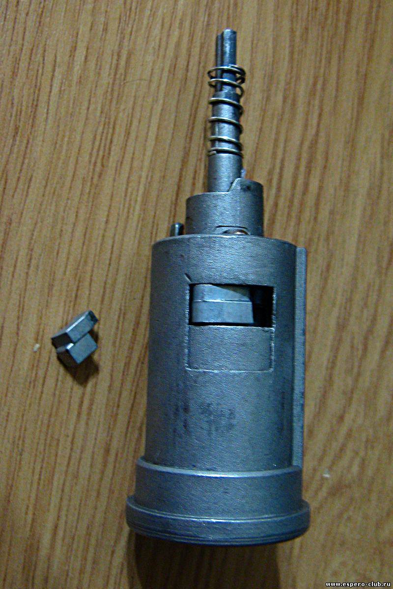

Ну начну по порядку... Купил личинку от Нексии, она немного другая:
$IMAGE3$
вверху- Нексия, внизу родная.

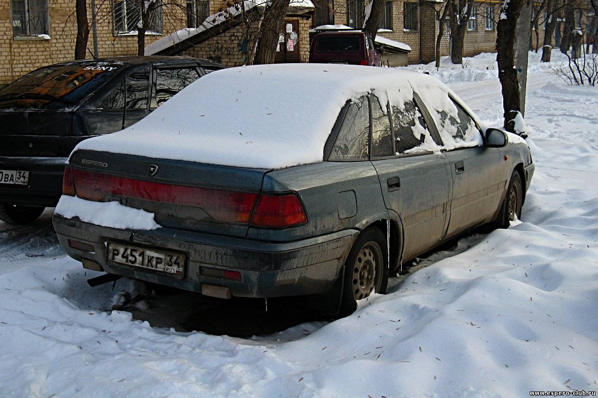

Завёл отвёрткой, крутил КГ. Решил из сугроба выбираться:
Замок был снят раньше, думал, что в нём блокировка руля, выезжая, руль заклинило- но беда не особавя, отвёрточкой в дырке куда личину суют, надавить и всё ОК- рульсново можно крутить...

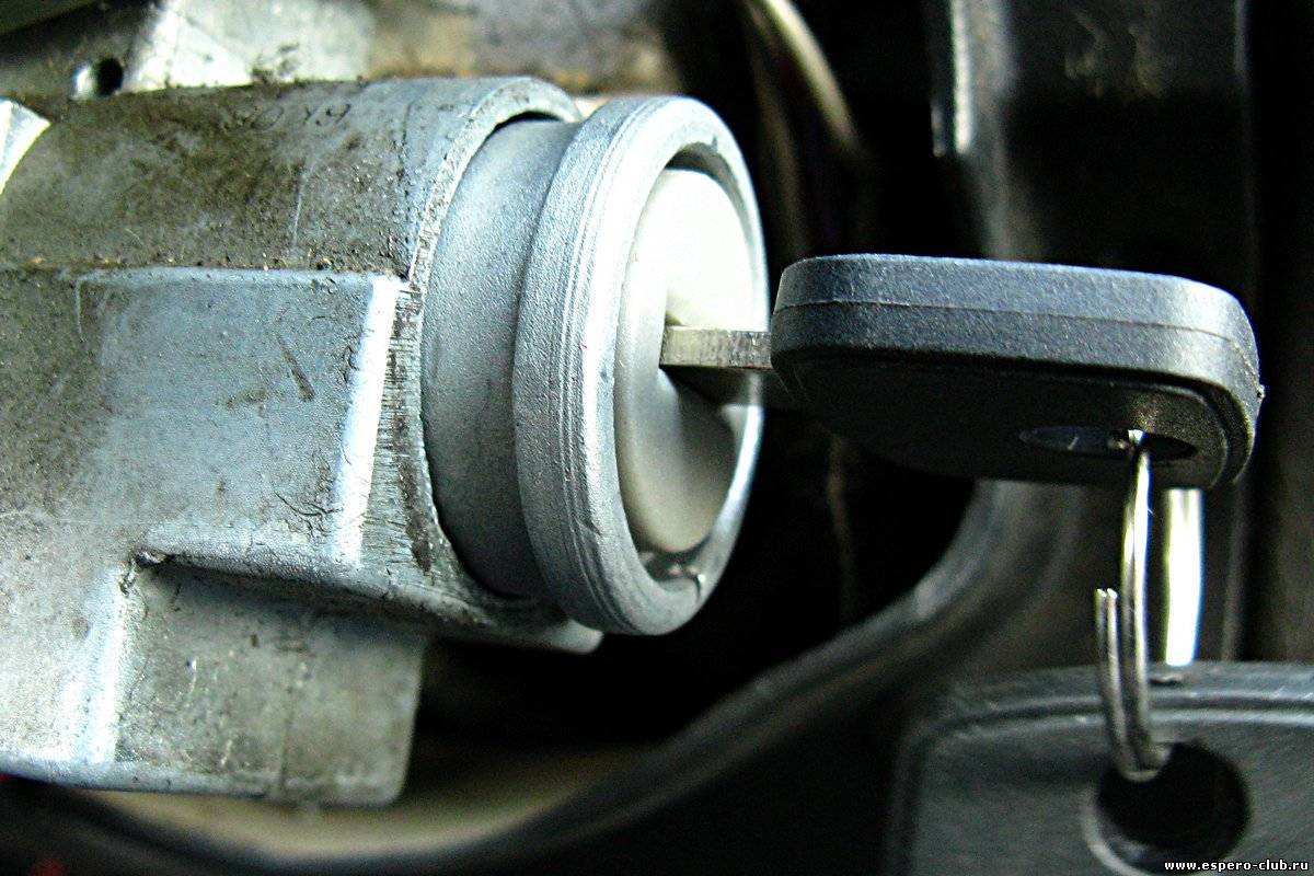

Погрешил на это! Пытаюсь всунуть новую личинку, соответственно ключ во втором положении- залазиет до этих пор, и ключ не крутится:
Подумал Что нет того писюна, вот и не лезет! Но и старая личина не лезет точно так же!
Довтыкался- обломился упор:
Со сломанным- не лезет тоже!
Куда нажимать то?

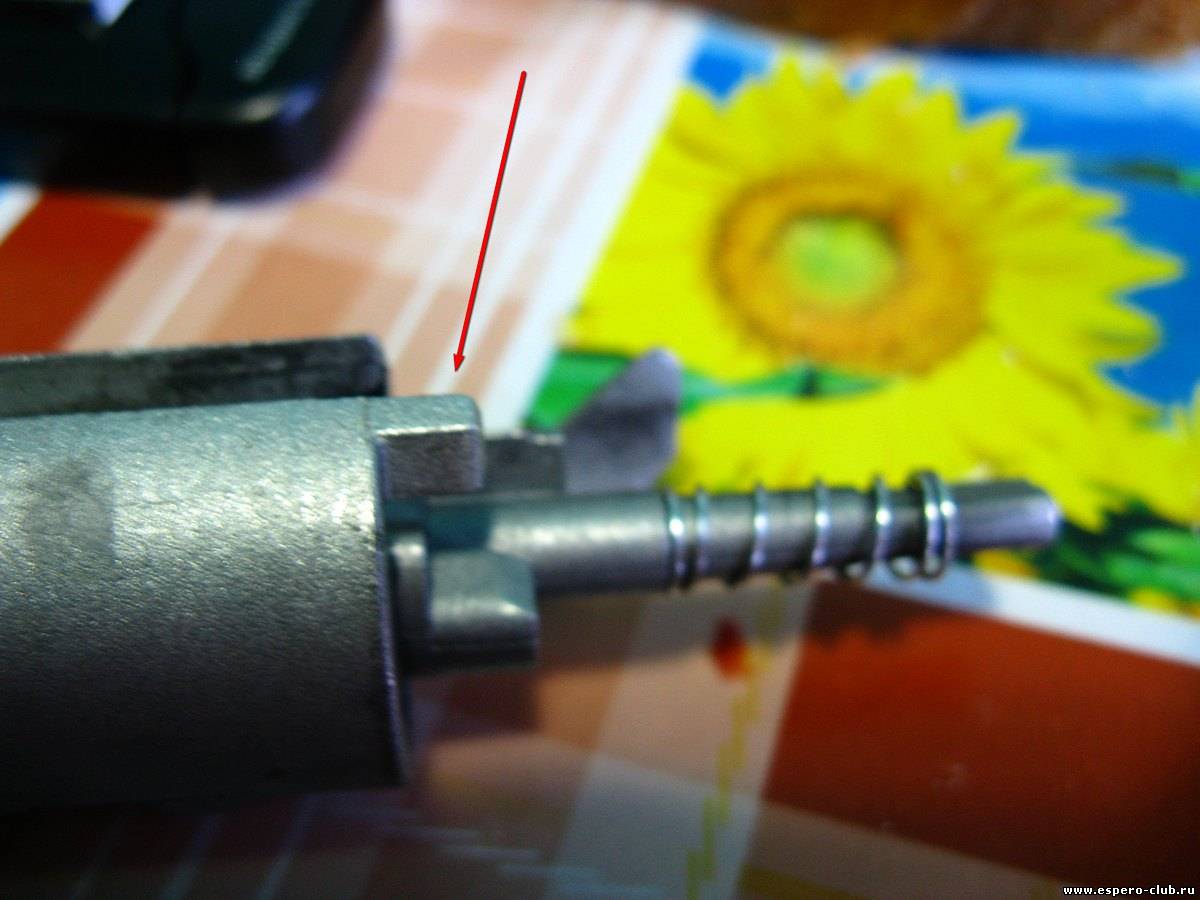

Впринципе- личину поменять можно! Снял вот этот пиписичник:
И личина вылезла, поменяю сразу под старый ключ и родной корпус, без сломанного фиксатора сново в наличии!

Как его вставить туда?

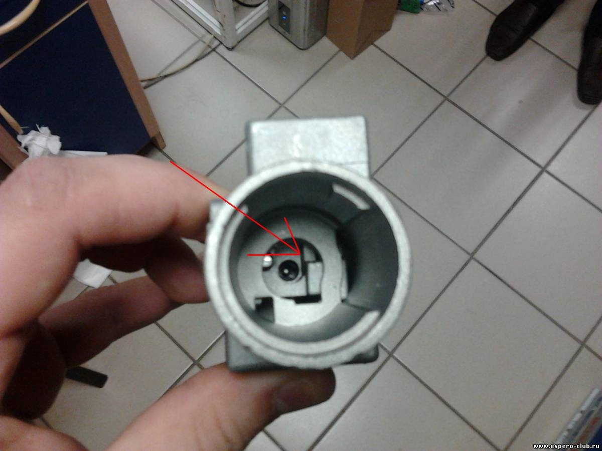

Ты про вот этот выступ говоришь?

сейчас смотрел на снятый корпус замка можно попробовать не снимая корпуса зафиксировать блокировку.
если посмотреть в этот корпус то справа от отверстия для писюлька есть прямоугольный выступ. Отверткой толкаем его вниз дощелчка и он остается на месте - внизу
потом побуй вставлять..
