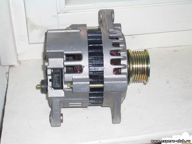

хех,только щас заметил что погнул резьбу ротора...гайка не закручивается((что делать?
Прикрепления: 3715212.jpg (31.1 Kb)
Сообщение отредактировал Shep160 - Вторник, 03.Июл.2012, 18:05:39
GIZДата: Вторник, 03.Июл.2012, 18:19:50 | Сообщение # 33
Quote (Shep160)
Что, что... Снимать штаны и петь "Разлуку"...
Надфилем можно попробовать резьбу восстановить или леркой прогнать соответствующей...
Только главное головой сначала подумать а потом уже портить детали...
Shep160Дата: Вторник, 03.Июл.2012, 18:22:30 | Сообщение # 34
Сообщений: 100
Quote (GIZ)
А если мечиком попробовать резьбу нарезать,канавки первые погнулись....?
GIZДата: Вторник, 03.Июл.2012, 18:34:14 | Сообщение # 35
метчиком внутреннюю резьбу нарезают.
Леркой - наружнюю.
На валу насколько я помню наружняя резьба. Че там метчиком нарежешь?....
Да и лерку нужную наверно хрен найдешь. Проще надфилем подточить замятины...

YriyДата: Вторник, 03.Июл.2012, 21:59:27 | Сообщение # 36
Shep160, отнеси токарю, пока совсем не испортил.
