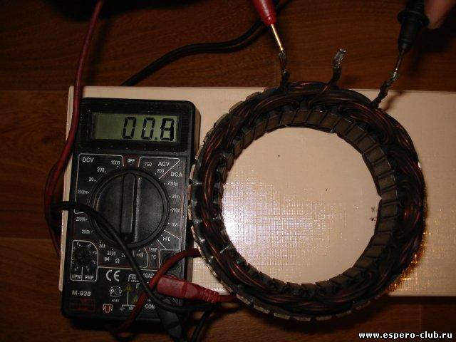

Санёк971Дата: Воскресенье, 25.Сен.2011, 20:58:46 | Сообщение # 7
А если так это нормально?
Ошибся.00.7 показания,на всех контактах.
А если на 2000 перевести стрелку по нолям на всех.
Прикрепления: 0654196.jpg (43.9 Kb)
Сообщение отредактировал Санёк971 - Воскресенье, 25.Сен.2011, 21:03:01
Max_EQДата: Понедельник, 26.Сен.2011, 09:16:48 | Сообщение # 8
Сообщений: 2889
Ты меряешь сопротивление обмотки biggrin Оно у тебя близко в 0Ом - что в этом необычного, учитывая большой диаметр провода и его маленькую длину(в обмотке)?
Ты, в итоге, что хотел проверить-то? То, что не пробивает на корпус или отсутствие межвиткового замыкания?
Санёк971Дата: Понедельник, 26.Сен.2011, 20:16:44 | Сообщение # 9
Хочу проверить
Quote (Max_EQ)
На корпус точно не пробивает.
Сообщение отредактировал Санёк971 - Понедельник, 26.Сен.2011, 20:24:52
Max_EQДата: Вторник, 27.Сен.2011, 09:15:24 | Сообщение # 10
Сообщений: 2889
Ты межвитковое так не проверишь. Распаивай обмотки(они спаяны в треугольник - последовательно) и меряй сопротивление между свободными концами.
вот схема обмоток, если непонятно: http://forum.vbios.com/fbbuploads/2010/01/1264077290-741.jpg
Ну, или по другому - тестировать статор как трансформатор: на одну обмотку подать, допустим переменку 12...24В и посмотреть - сколько будет напряжение на остальных обмотках. Потом - напряжение к следующей обмотке и т.д. В идеале, во всех обмотках должна наводиться одинаковая ЭДС.
В реальности - проверка прибором, который может мерить индуктивность - каждой обмотки.
