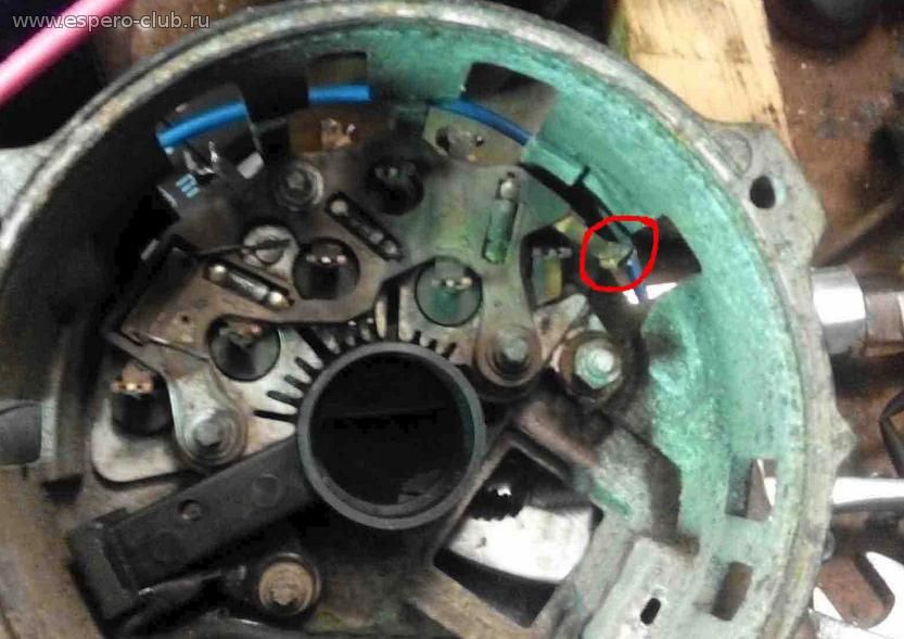

Есть вопрос - куда паяться на диодном мосту и диод что на коричневом проводе у нас имеется? или как?
вот с нексиевского клуба картинка здесь паяться на мост?
Посоветуйте,кто знает. сильно актуальна проблема, релюху купил уже.
Прикрепления: 9360022.jpg (67.9 Kb)
Сообщение отредактировал konver77 - Четверг, 01.Окт.2015, 12:24:37
MaKcuMДата: Четверг, 01.Окт.2015, 12:32:38 | Сообщение # 80
Да, РР одним концом паяется на обведенную красным кружком клемму, а вторым концом зажимается болтом. cool
