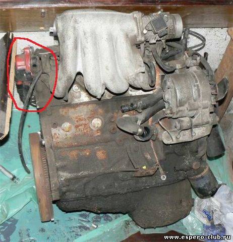

Народ кто что может сказать по поводу катушки зажигания от Опель вот такого типа, она на Эсю встанет? и вообще есть ли смысл? что может понадобиться?
Прикрепления: 4242418.jpg (80.3 Kb)

Quote (logitech)
Прикрепления: 4242418.jpg(80Kb)
Quote (logitech)
осиновый кол...
logitechДата: Суббота, 21.Июл.2012, 09:41:11 | Сообщение # 82
Сообщений: 20
понял свою ошибку. это такой распределитель зажигания =)
