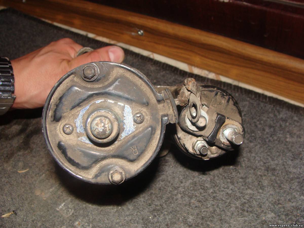

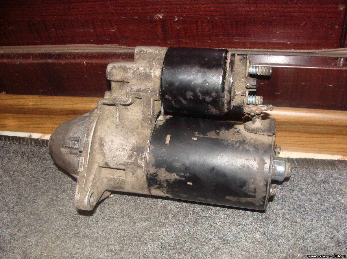

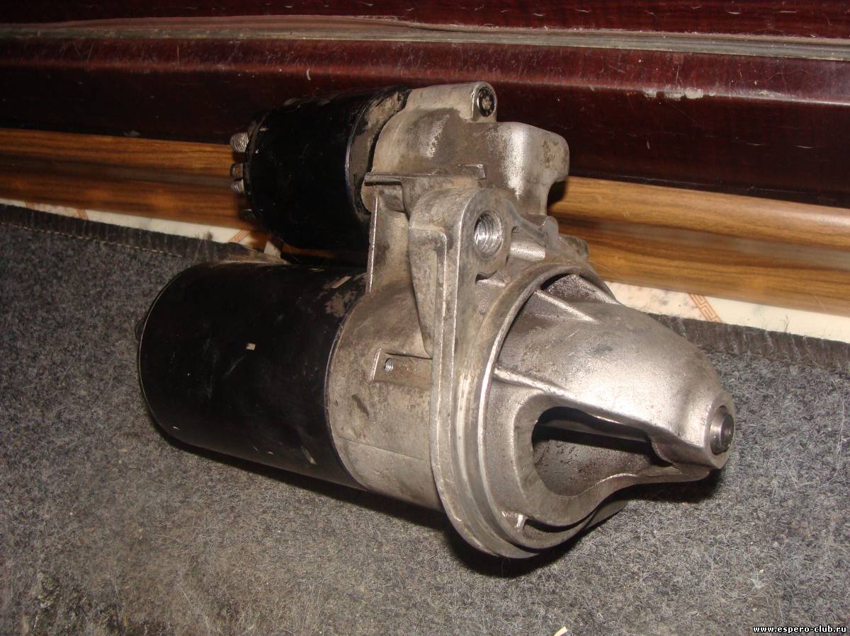

Ребята! Подскажите, что это за стартер?
Стоял на Espero.
Прикрепления: 3738461.jpg (118.7 Kb) · 3540520.jpg (152.2 Kb) · 7435344.jpg (160.3 Kb)
jWizardДата: Воскресенье, 19.Май.2013, 22:09:05 | Сообщение # 65
Сообщений: 1072
ypuk, почтисти его получше, там будет артикул. Скорее всего, это редукторный опелевский Delco Remy.

ypukДата: Понедельник, 20.Май.2013, 04:05:53 | Сообщение # 66
Сообщений: 319
Почистил. Кроме буквы "R" никаких опознавательных знаков на стартере не нашёл. "Delco Remy" похож, но не совсем. На нём не такой бендикс стоял (справа)?
Мне сейчас, по большому счёту, всё равно, какой у меня стартер - мне надо узнать каталожный номер бендикса.

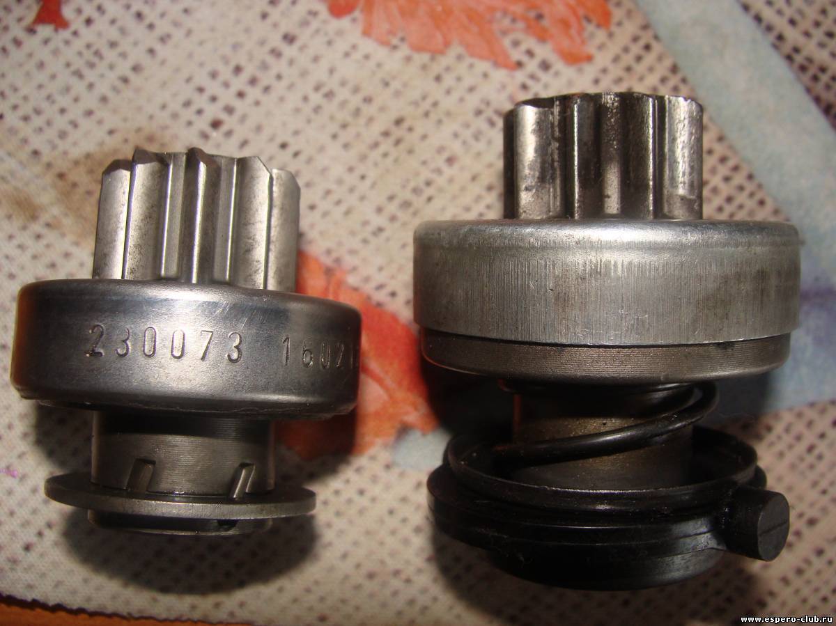

ypukДата: Вторник, 04.Июн.2013, 14:59:46 | Сообщение # 70
Сообщений: 319
Заказал бендикс Bosch 1 006 209 997. В Экзисте идёт как аналог стартера Opel 62 03 153 (по каталогу elcats.ru). Также, судя по каталогам, Bosch 1 006 209 997 подходит для Opel Zafira. Когда получил запчасть, обнаружил, что на самом бендиксе указан артикул 1 006 209 993, а на коробке - 1 006 209 997. Проверил - оба номера идут как аналоги по каталогу Bosch (т.е. по каталогу производителя).
В общем, бендикс подошёл! Только зубья на Bosch, почему-то, немного короче, чем на том, что у меня стоял (см. рисунок):
Тем не менее, стартер работает! v
