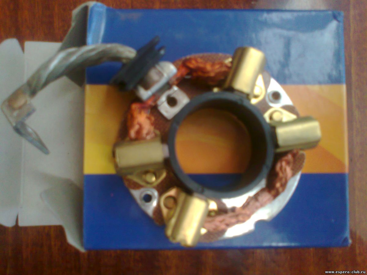

В автомагазинах по "корейцам" спрашивал щетки на стартер. Увы, в наличии нет. Может быть подходят от других авто, например российских????????
GIZДата: Пятница, 29.Янв.2016, 22:26:22 | Сообщение # 94
Woda, по моему на драйве читал что подходит по моему от ваз 2101 щеточный узел

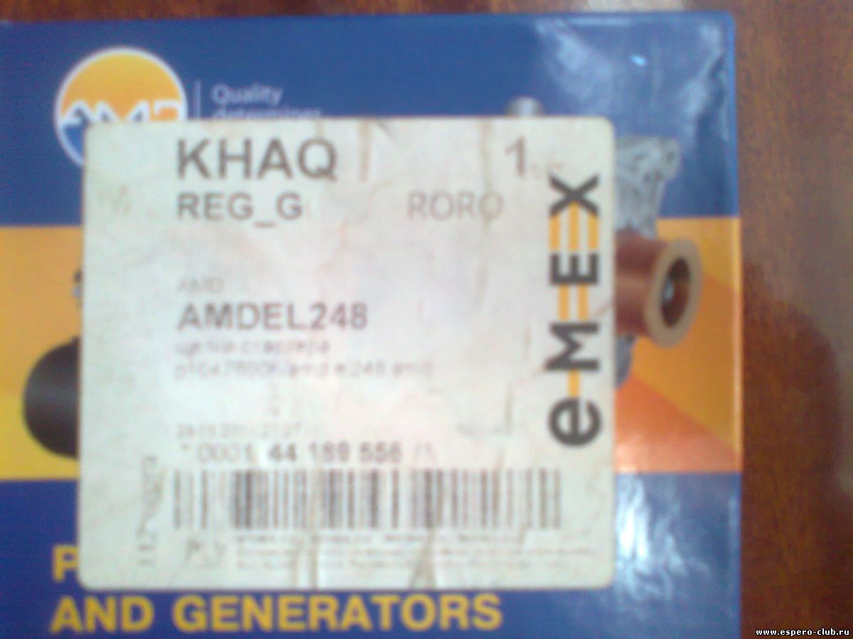

YriyДата: Суббота, 30.Янв.2016, 09:41:12 | Сообщение # 95
Woda,
Прикрепления: 0946246.jpg (70.8 Kb) · 6862517.jpg (66.2 Kb)
WodaДата: Вторник, 23.Фев.2016, 23:22:42 | Сообщение # 96
Сообщений: 139
Спросил про аналог щеток. А мне любезно переслал по почте щеточный узел Yriy. Щеточный узел установил, подошел как родной. На старом была такая выработка, что одной практически не было. А на остальных были стерты наполовину даже гибкие соединители. И развалился задний подшипник. Так что вовремя полез с ремонтом.
