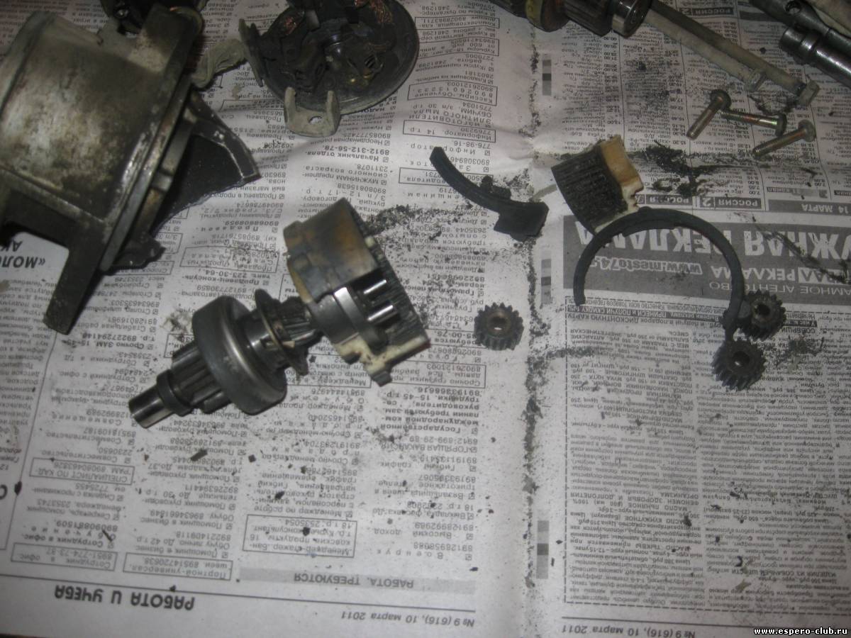

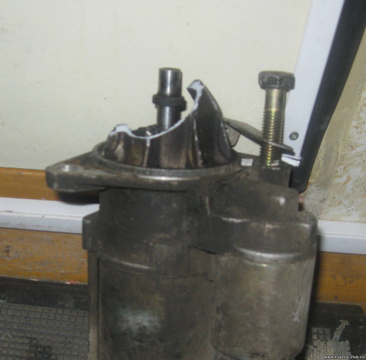

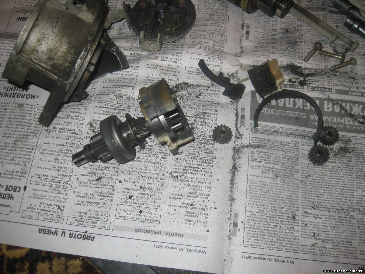

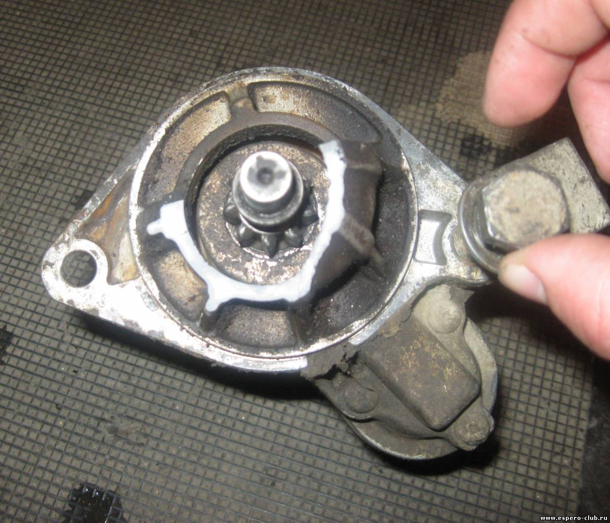

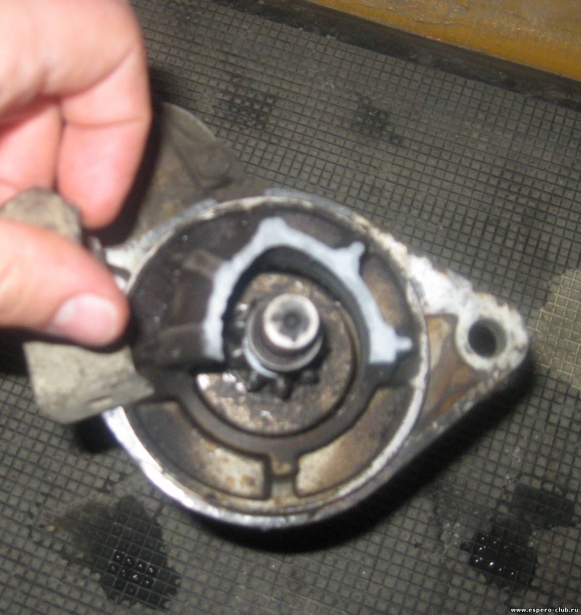

-gda-Дата: Пятница, 11.Ноя.2011, 09:15:34 | Сообщение # 29
Сообщений: 140
а у меня редуктор(планетарка) резлетелся,одна из шестеренок без зубцов,корпус дюралевый сломан.. кто что скажет?замена?
Прикрепления: 6637571.jpg (147.9 Kb) · 4215627.jpg (82.2 Kb) · 2843443.jpg (119.2 Kb) · 6482144.jpg (187.0 Kb) · 2047810.jpg (149.6 Kb)
Сообщение отредактировал -gda- - Пятница, 11.Ноя.2011, 09:17:32
PahelloДата: Пятница, 11.Ноя.2011, 09:37:36 | Сообщение # 30
-gda-, На мой сильно похож...
Это я к тому, что он может и не родной, прочти что на нём написано! осторожно с покупкой ЗЧ, а то я купил бендикс, а на моём стартёре он сильно другой...
Пластмассовая шестерёнка в редукторе- радует больше всего...
Конечно понимаю, что металл там неуместен, но хоть эбонитовую что-ли сделали...
Да и как сам думаешь? вал без одного подшипника как крутиться будет?
Естественно менять!
