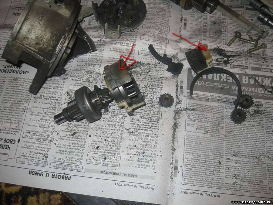

У меня корпус тоже ломался, поменьше правда, но всё же, На всех трех шестернях зубья посрезало и пластмассовая шестерня овальная стала. Корпус заварили, шестеренки поменял, редуктор с бендиксом тоже. Больше года езжу, нормально. Правда недавно вроде как то шумнее работать стал стартер, разобрали, смазали заново, износа вроде замечено не было, пусть работает как работает.

А пластмасс вот это:
Добавлено (11.Ноя.2011, 11:38:51)

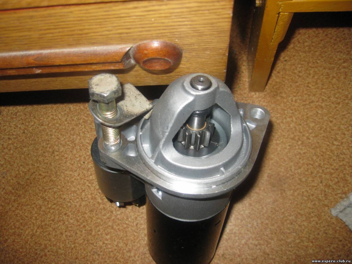

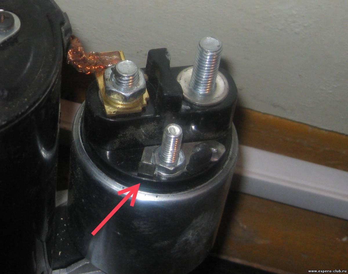

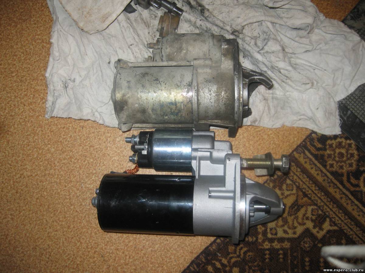

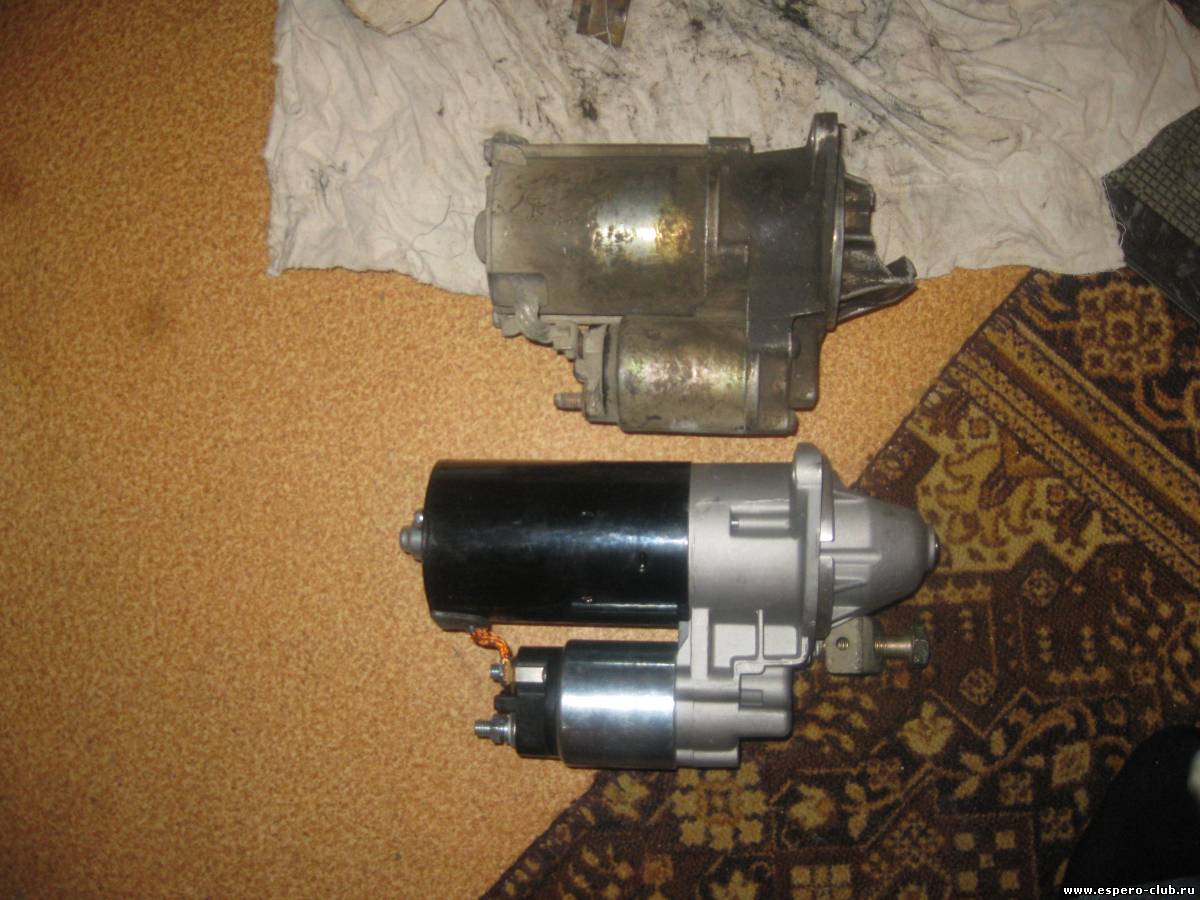

Сообщений: 140
поставил и снял,никак не крутит,сейчас ищю инфу как подключается стартер. у меня 2 провода болтаются но судя по стартеру там должен быть еще разъем который к нему подключается(последнее фото).на фото новый и старый стартеры
Прикрепления: 4430159.jpg (141.1 Kb) · 6397417.jpg (128.6 Kb) · 5033198.jpg (114.9 Kb) · 7905785.jpg (76.9 Kb)
PahelloДата: Пятница, 11.Ноя.2011, 18:53:59 | Сообщение # 39
-gda-, Не хрена там ничего больше нет!
Всего 2 провода, эта фигня для подключения других авто...
Да уж... купить за 4200 стартёр, который не крутит....

В смысле нехрена??? Разве на Эспере на втягивающий ничего не прекручивается???
