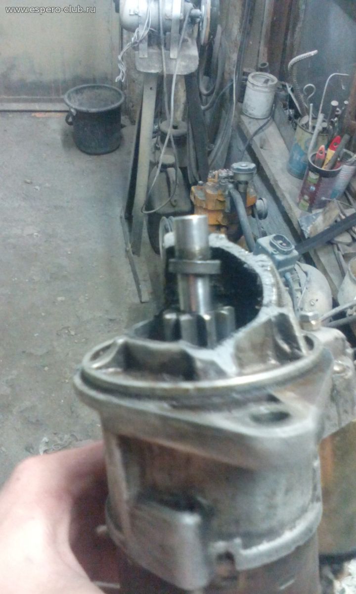

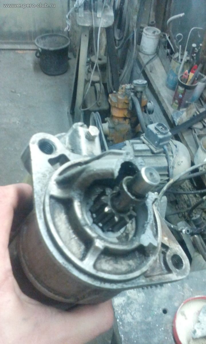

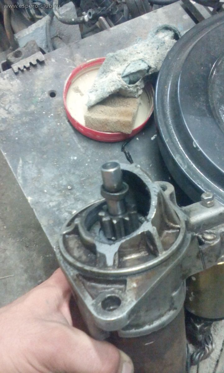

dantoДата: Пятница, 17.Окт.2014, 19:52:50 | Сообщение # 81
Сообщений: 261
у кого от омеги стоит он без переделок подходит а то с моим вот такая беда переключилась
Прикрепления: 3174321.jpg (77.8 Kb) · 3701591.jpg (73.5 Kb) · 5070256.jpg (88.7 Kb) · 1885353.jpg (79.1 Kb) · 6450471.jpg (83.7 Kb)

dantoДата: Пятница, 17.Окт.2014, 23:48:57 | Сообщение # 83
Сообщений: 261
какой лучше поставить ? поискать родной или попробовать от опеля подобрать ?а может от нексии подходит или другой модели деу?
YriyДата: Суббота, 18.Окт.2014, 07:59:25 | Сообщение # 84
danto, Я с Питера выписывал. Колян подогнал....

ребят подскажите от нексии или может от другой деу точно который подходит ?
Добавлено (18.Окт.2014, 19:26:34)
спасибо ter77. но боюсь колоколом одним не обойдусь. шестерни тоже разбило ((( хочу новый купить

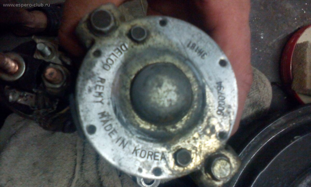

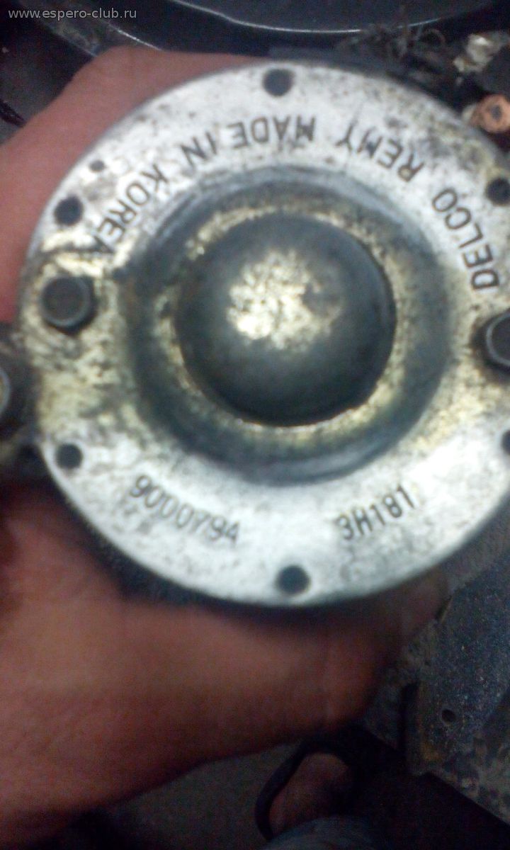

dantoДата: Понедельник, 20.Окт.2014, 20:43:40 | Сообщение # 88
Сообщений: 261
купил новый такой же как -gda- покупал с виду на самом стартере написано бош вот номер ток не переписал в запарке обошелся он 8500 тенге. в рублях это выхидет 8500:4.5 = ~ 1900 рублей
