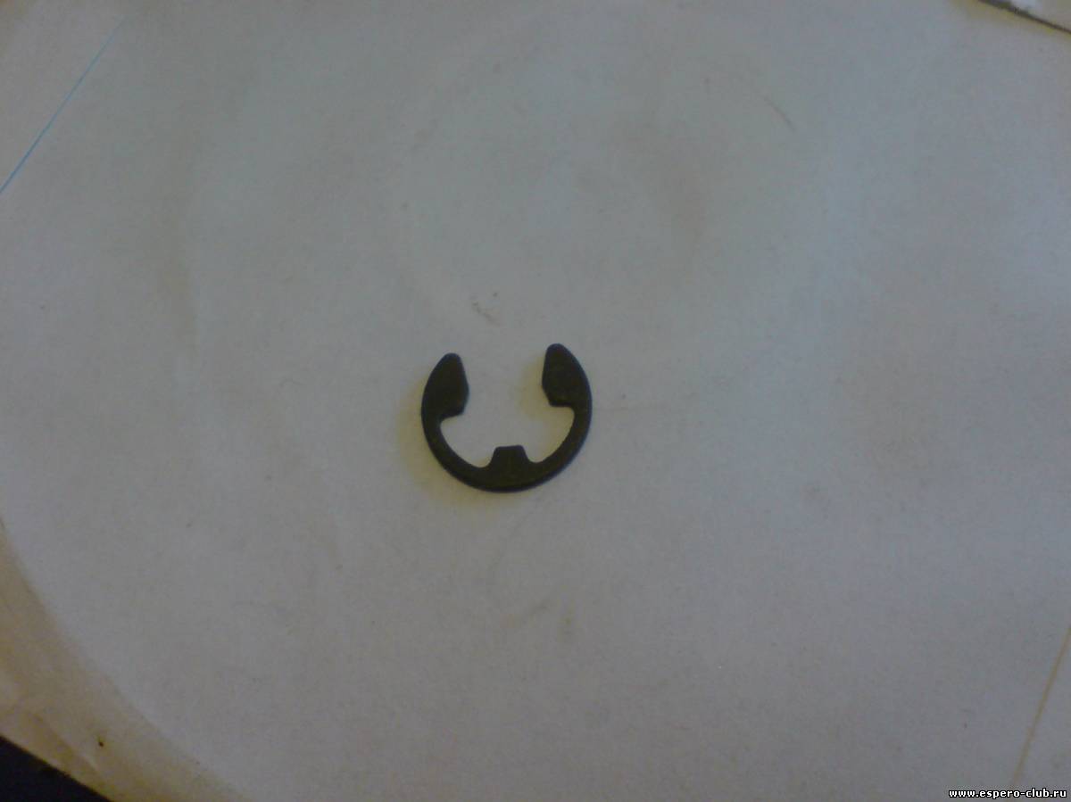

завтра обязательно проверю. уже голову всю сломал что да как. Вообще есть мысль что тупо так называемый датчик холла какой нибудь левый попался! Да хотел спросить есть ли на форуме точное описание без воды вообщем как должен трамблёр стоять? да и пружинки у меня не было которая как я понимаю стоит над датчиком холла после пластинки. на хрена она вообще нужна? и что будет без неё. где то тут по форому читал что кто то датчик тупо приклеил и всё.
kostroma21Дата: Четверг, 07.Фев.2013, 22:38:50 | Сообщение # 803
Чота я не помню пружинки после катушки. sad
YriyДата: Четверг, 07.Фев.2013, 22:50:41 | Сообщение # 804
kostroma21, Это наверное пружинчатая шайба, что катушку фиксирует.
ART86Дата: Пятница, 08.Фев.2013, 11:53:52 | Сообщение # 805
Сообщений: 102
да да это она самая
Добавлено (08.Фев.2013, 11:53:52)
Читаю в другой ветке там у чела тоже не заводиться короче там про магнит пишут в трамблёре но я его точно не срывал))) Вот может кулачки не правильно поставил. Может тогда вал крутить на трамблёре всмысле вал.
YriyДата: Пятница, 08.Фев.2013, 12:34:41 | Сообщение # 806
ART86, Какие кулачки? Ту часть, что в распредвал вставляется? Так переверни их .Может тогда вал крутить на трамблёре всмысле вал - не совсем ясно sad
kostroma21Дата: Пятница, 08.Фев.2013, 12:38:36 | Сообщение # 807
Цитата (ART86)
да да это она самая
Поставь такую фиксирующую шайбу...у меня лет 5 стоит катушку держит...нормально.Только надо подбирать...идеально наверное не подберёш...пасатижи помогут.
Прикрепления: 6770942.jpg (36.5 Kb)
ART86Дата: Пятница, 08.Фев.2013, 17:07:55 | Сообщение # 808
Сообщений: 102
Попробую. Короче сегодня был ещё в одном сервисе и ох....ел от их высказываний! Писец полный самое глупое что я слышал короче она типо не заводиться из-за того что ЭБУ замёрз)))) Послал я их на 3 советские буквы и уехал не с чем((( А если не будет этой пружиной шайбы что катушку держат чем это чревато?
kostroma21Дата: Пятница, 08.Фев.2013, 18:17:42 | Сообщение # 809
Да хрен его знает...болтаться будет на валу. smile Не зряж её поставили.Я не проверял ...как пластинчатую шайбу сломал так сразу эту и приладил. smile
