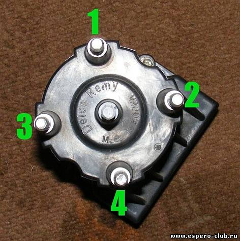

Добрый вечер! У меня эся вообще не желает заводиться((( А началось всё так! Как то вечером ехав с работы заметил что машинка начала временами дёргаться при нажатие на газ. На следующий день вышел утром на работу сел завёл машинку завелась с пол тычка но обороты стали гулять безобразно и трясёт всю нажал на газ и всё заглохла и не в какую не хочет заводиться. На выходных стал смотреть искать причину снял короче крышку трамблёра а там писец всё в масле и датчик хола без обмотки на половину. Ну думаю вот где собака зарыта. Снял трамблёр занёс домой разобрал поменял этот датчик, уплотнительное кольцо и крышку сменил, а то старая с трещиной вроде как. Вышел всё поставил на машину, а она ну не в какую не хочет заводиться. Если выжимаешь газ то чихает и всё больше не чего не происходит((( В чём может быть проблема? Да и в самом трамблёре есть какие нибудь метки ну т.е. что нибудь там выставляется по меткам? И ВВ провода порядок подключение 1234 ? или 1243? Помоги плиз!!!!!!!!!!!!

Цитата (ART86)
или 1243
Вроде так д.б
Прикрепления: 7158845.jpg (109.4 Kb)
