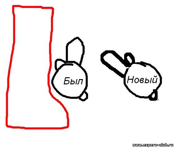

PahelloДата: Пятница, 04.Май.2012, 13:22:56 | Сообщение # 132
Link, Симптомы были такие же... Заводил со 2-3 раза, через недели и до 25-того доходить стало, Приехал бендикс, снял стартёр- а он не родной- бендикс не подходит... Разобрав стартёр обнаружил пластмассовый редуктор, который на три части рассыпался, вкорячил обратно, помазал и ещё дней 10 ездил, пока новый стартер шёл...
Ещё момент- стартёров, которые к нам подходят- очень много... Прислали мне новый, я чуть не обомлел-У него втягивающий на другую сторону смотрел!
Думал что в блок двигателя упрётся, но вошёл отлично!
Прикрепления: 9838853.jpg (23.9 Kb)
LinkДата: Пятница, 04.Май.2012, 13:30:21 | Сообщение # 133
интересно, как же запчасти заказывать если стартеры разных типов
PahelloДата: Пятница, 04.Май.2012, 13:48:23 | Сообщение # 134
Link, Вот и я про тоже! Пока свой не снимешь- и не узнаешь что заказывать, так же и с генератором...
Хотя я когда старый снял- то понял что на него что-то искать не реально, никаких опознавательных знаков!
