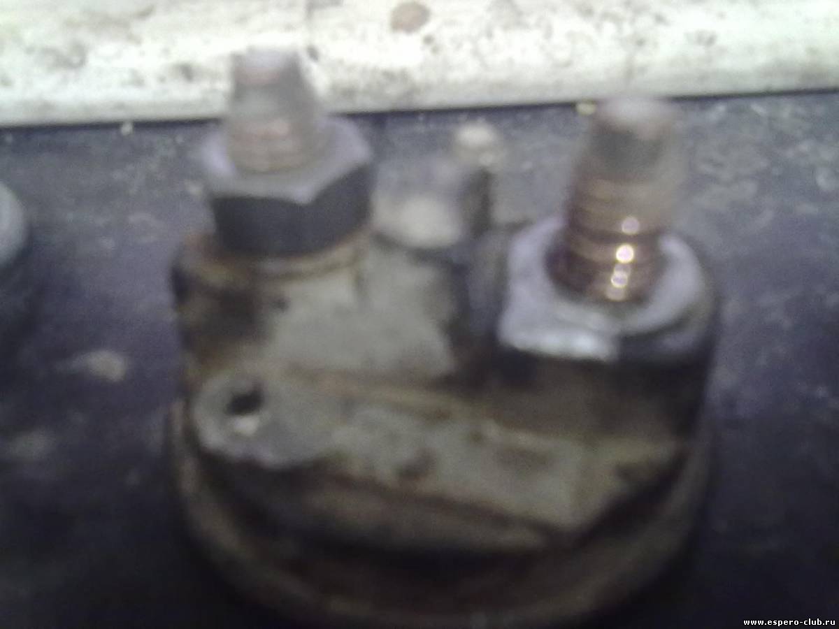

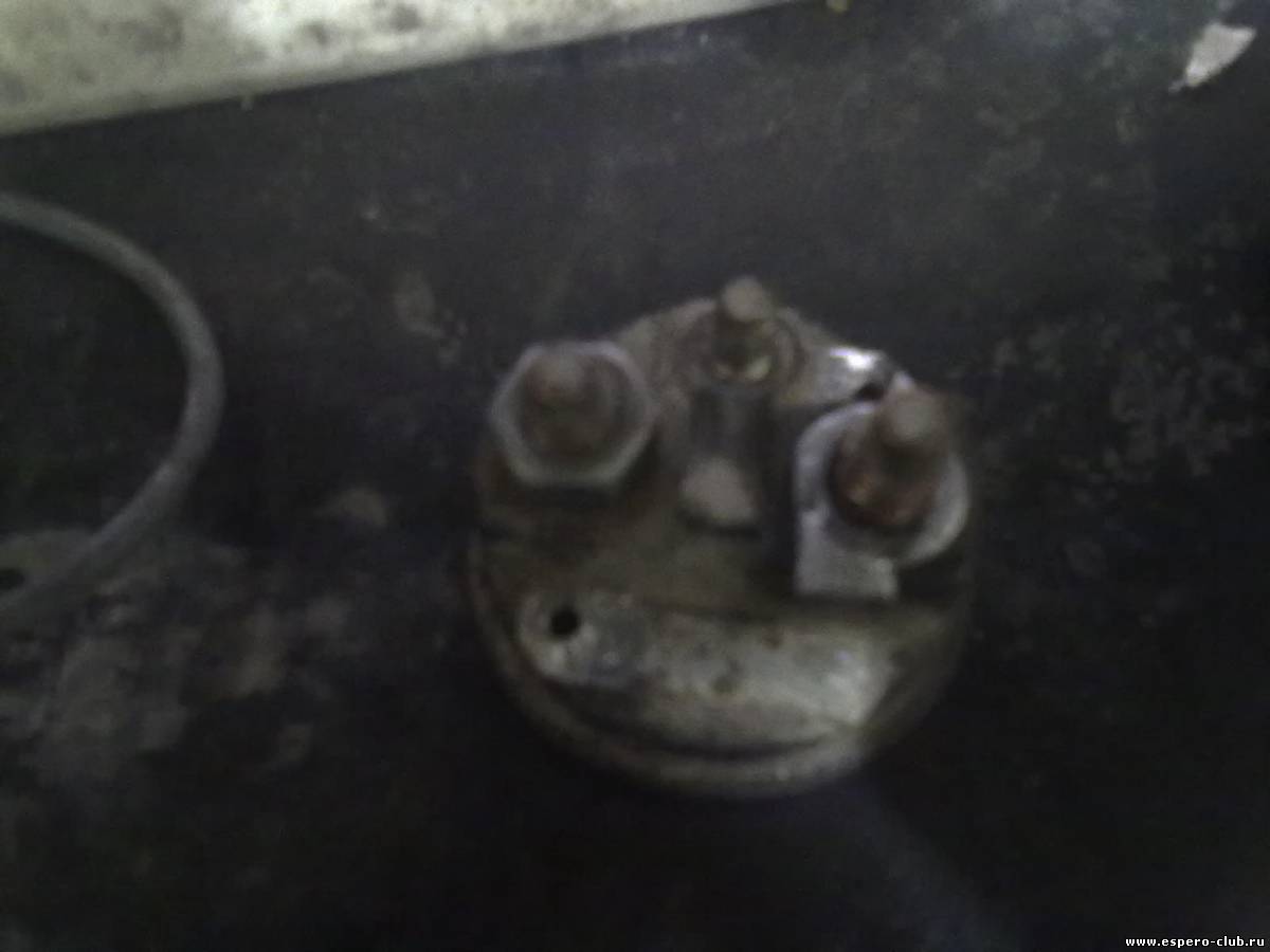

gorshynov2009Дата: Среда, 05.Сен.2012, 13:49:55 | Сообщение # 142
Сообщений: 21
парни нашел причину у себя на втягивающем стоит стопорная шайба где шпилька на стартер идет от втягивающего убирайте шайбу чистите кантакты присоединяйте стартер к реле и будет вам счастье
gorshynov2009Дата: Среда, 05.Сен.2012, 14:18:24 | Сообщение # 143
Сообщений: 21
фото
Прикрепления: 9758062.jpg (45.0 Kb) · 0084776.jpg (56.5 Kb)
