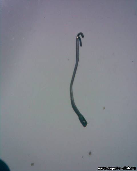

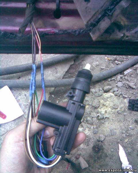

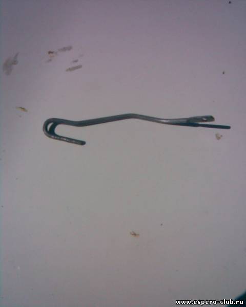

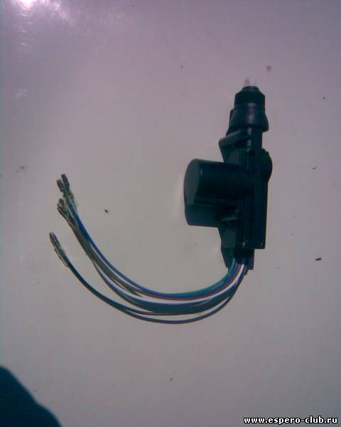

Всё, я решил проблему с ЦЗ.
Прикупил универсальные активаторы 2-х проводный SATURN MS-2 - 130 рублей, 5-и проводный AME-05 - 270 рублей.
Встали на место как родные.
2-х проводный подключить не сложно, главное что-бы срабатывал в нужную сторону(если не правильно, то перекинул наоборот и всё).
С 5-ти проводным пришлось повозится...
Вот цветовая схема подключения:
Активатор------ Проводка
Черный ---Чёрный
Коричневый ----Коричневый с белой полосой
Синий -----Красный с белой полосой
Белый----- Чёрный с красной полосой
Зелёный ------Чёрный с жёлтой полосой
Единственное что нужно переделать механически, это перегнуть тяги от активатора к замку. Их нужно укоротить сантиметра на 2-2,5, так как новые активаторы длиннее.
вот фотки тяг до и после перегиба.
Вот и всё! По времени часа два не торопясь. И больше нет проблем. biggrin
