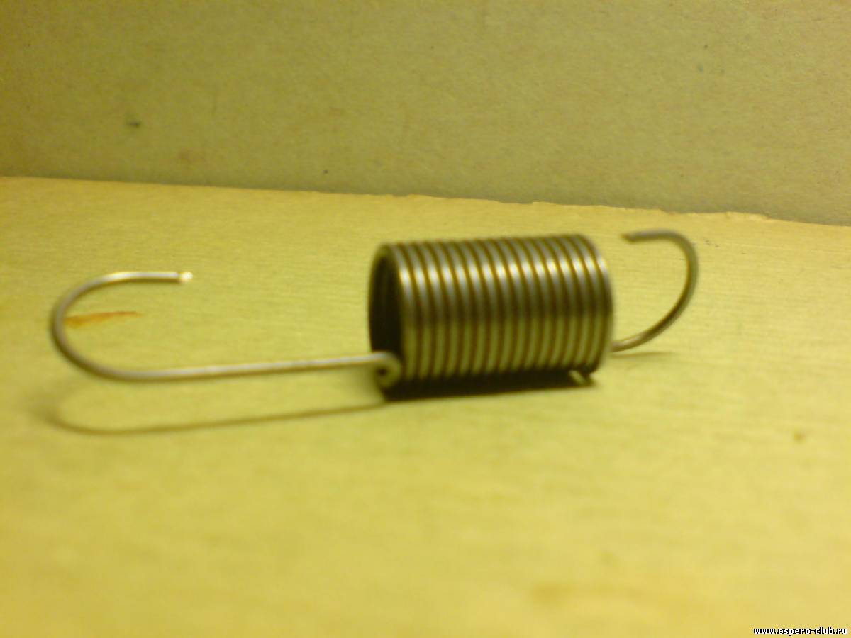

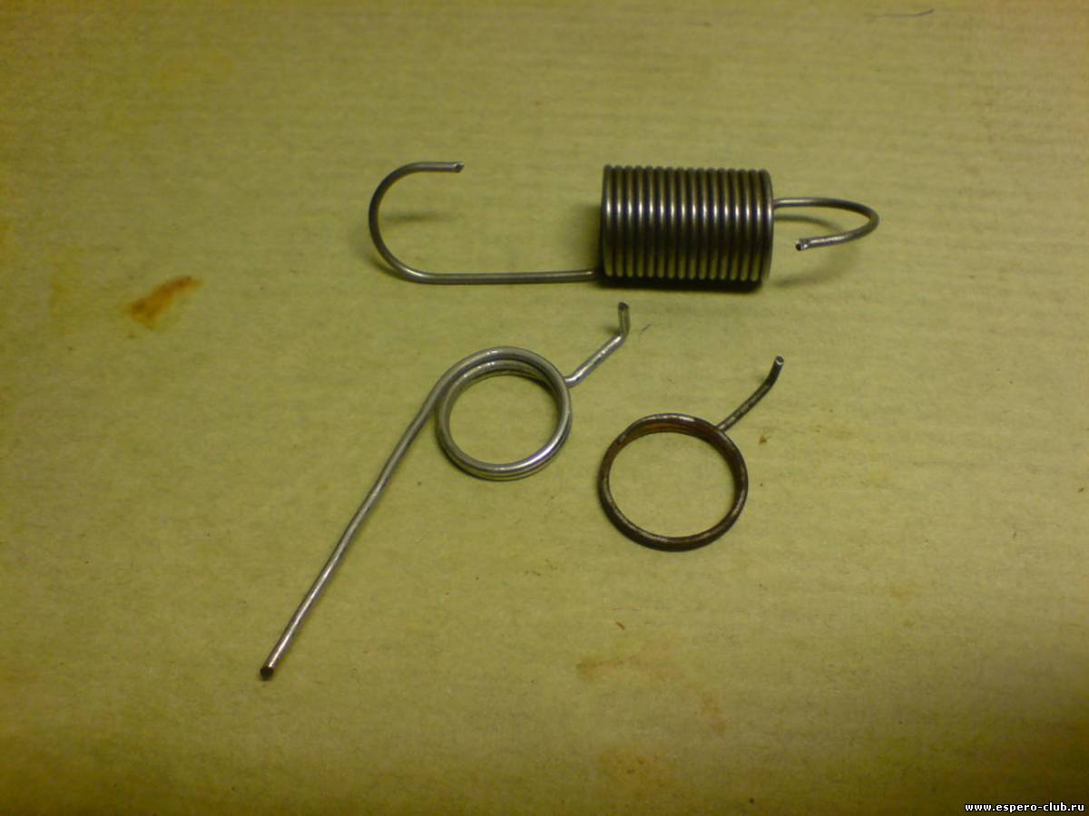

СЕРГЕЙ-37РУС, Alex_svk, из ВАЗовской пружинки можно сделать.
Прикрепления: 2946217.jpg (50.8 Kb) · 5101359.jpg (67.1 Kb)
xMIKxДата: Понедельник, 10.Дек.2012, 09:23:38 | Сообщение # 152
Сообщений: 1769
kostroma21, давно бы уже продажу организовал! biggrin
Добавлю только что я себе делал из такой же пружинки, но на 2 витка, по тому что люфт был большой между элементами замка на которые она цыпляется
