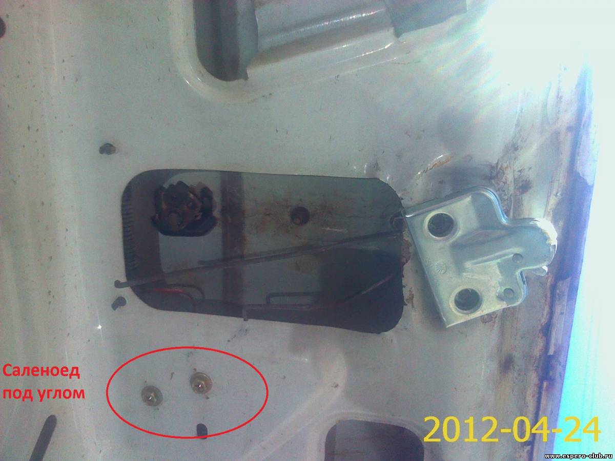

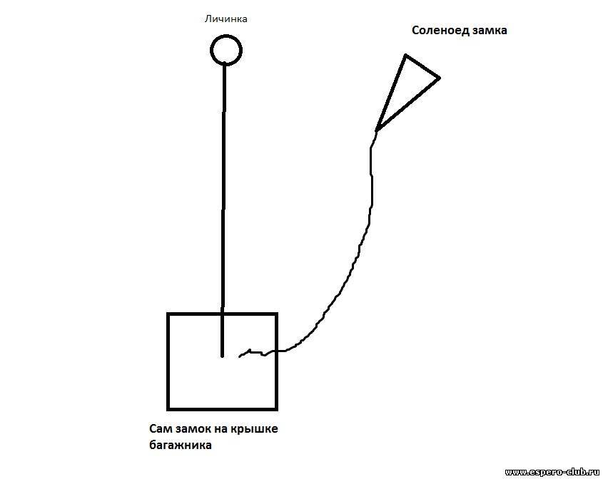

| Newm@n | Дата: Воскресенье, 22.Апр.2012, 13:33:40 | Сообщение # 212 |
Сообщений: 524
| xMIKx, что то у меня не получается, не могу понять проекцию установки, т.к. если ставить по болтовым отверстиям, замок не открывает и тяга просто не держится на защелке.
| xMIKx | Дата: Понедельник, 23.Апр.2012, 10:09:09 | Сообщение # 213 |
Сообщений: 1769
| Newm@n, саленоид стоит под углом к замку! На замке 2 отверстия, в одно входит тяга к личинке ключа, а во второе цепляется тяга соленоеда! Плюс на тяге соленоеда пластиковые защелочки! Могу снять свой замок и сфоткать всё, но позже, щас на работе занят!
| Newm@n | Дата: Вторник, 24.Апр.2012, 13:58:36 | Сообщение # 214 |
Сообщений: 524
| Да, но вот тяга слетает! Соленоид стоит перпендикулярно замку.

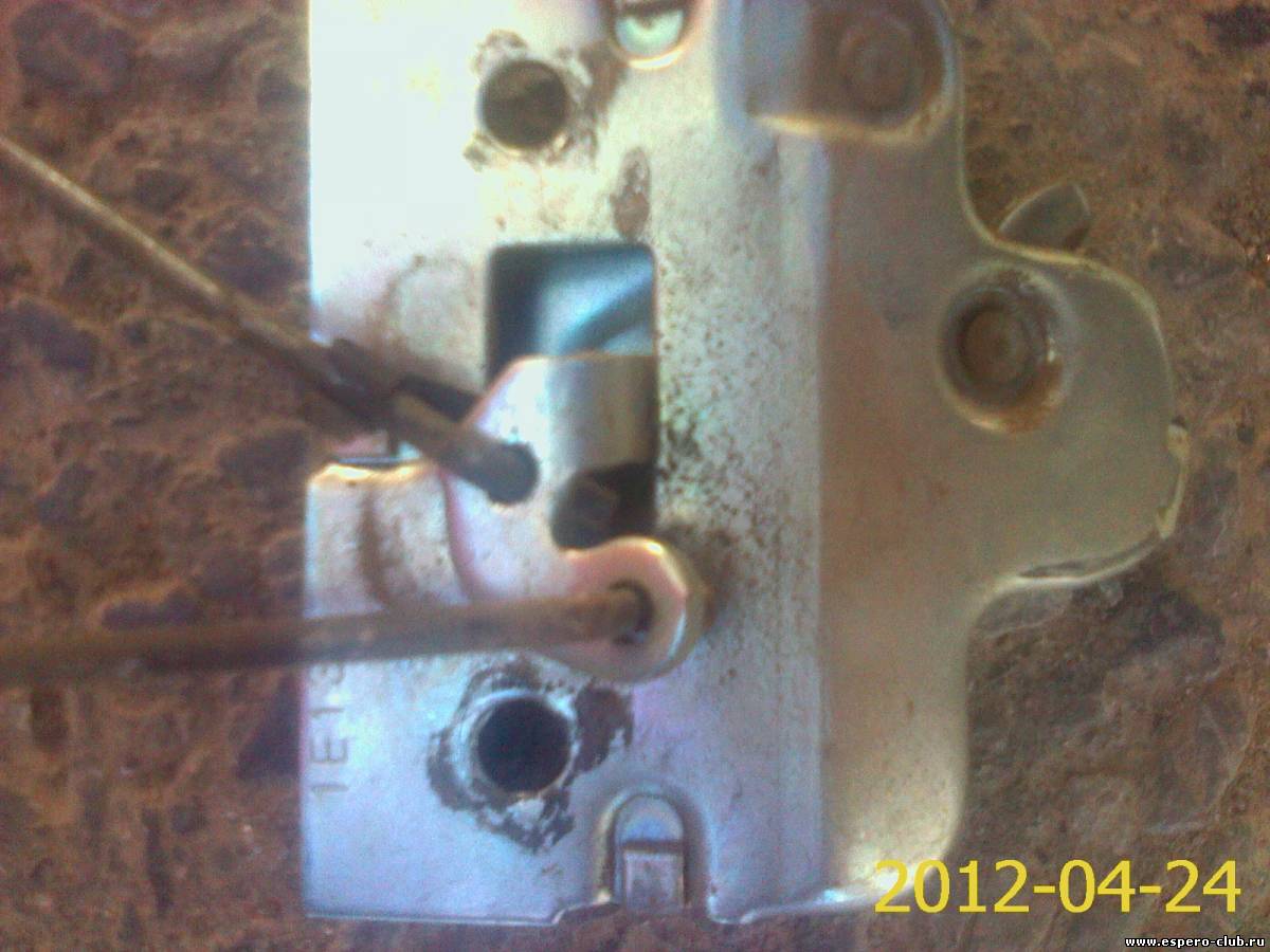

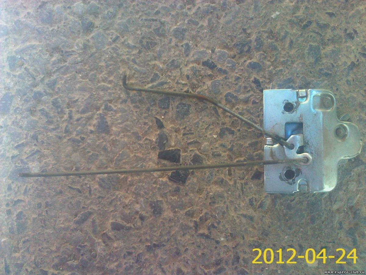

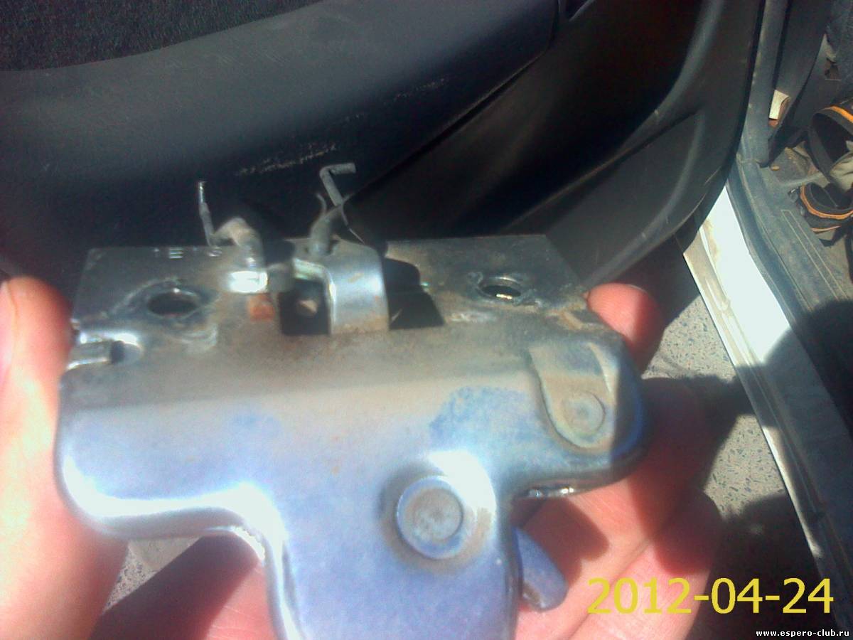

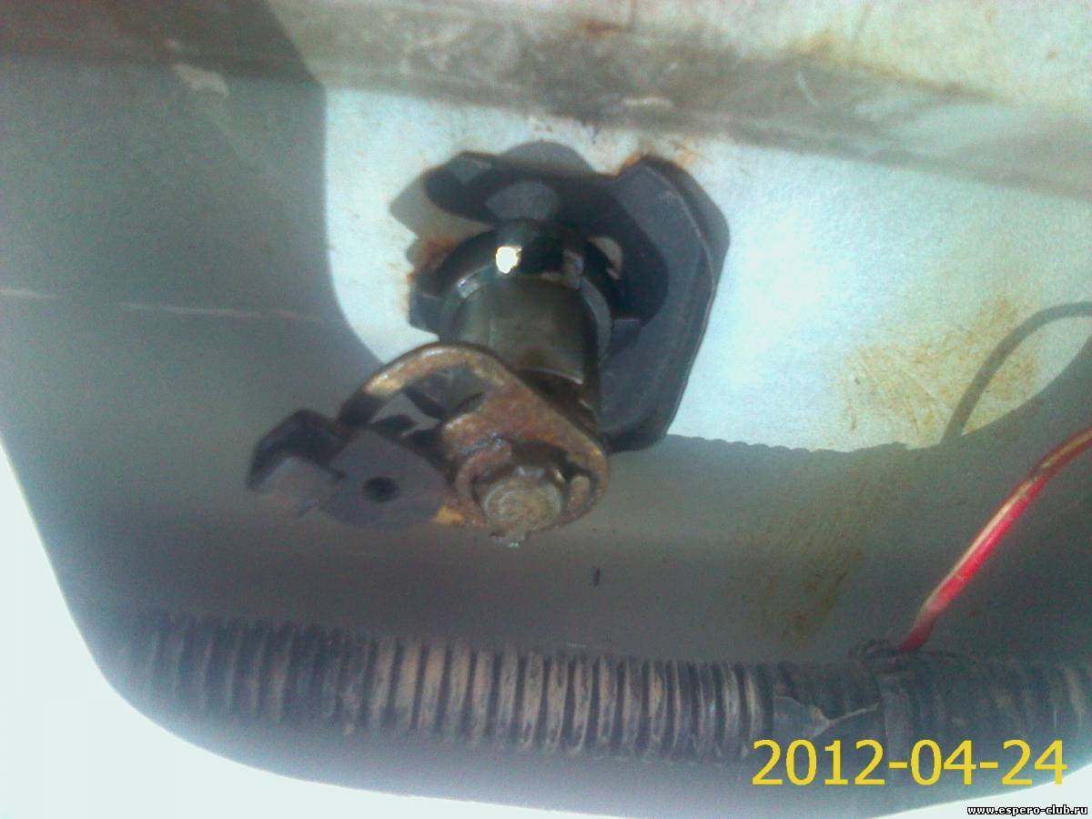

| xMIKx | Дата: Вторник, 24.Апр.2012, 17:51:24 | Сообщение # 215 |
Сообщений: 1769
| Newm@n, вот фото снятого замка с тягами, верхняя к саленоеду(короткая), нижняя к личинке замка(длинная)!
И еще фоток с разного ракурса!
А это вид снизу открытой крышки, замок на своем законном месте но не прикручен, внизу фотки саленоед!  Добавлено (24.Апр.2012, 17:51:24) ---------------------------------------------
Quote (Newm@n) Да, но вот тяга слетает! Соленоид стоит перпендикулярно замку. Ты наверно его прикрутил в два горизонтальных отверстия!! А надо в нижнее и верхнее, чтоб он стал как бы под углом относительно замка и низа крышки!
| Newm@n | Дата: Среда, 25.Апр.2012, 08:24:29 | Сообщение # 216 |
Сообщений: 524
| Тяга на соленоид у меня прямая, да я ставил боком, ты прав. Спасибки огромные, заодно новый замок поставлю!!! Осталось личинку поправить! (ну и машинку отремонтировать после удара)
