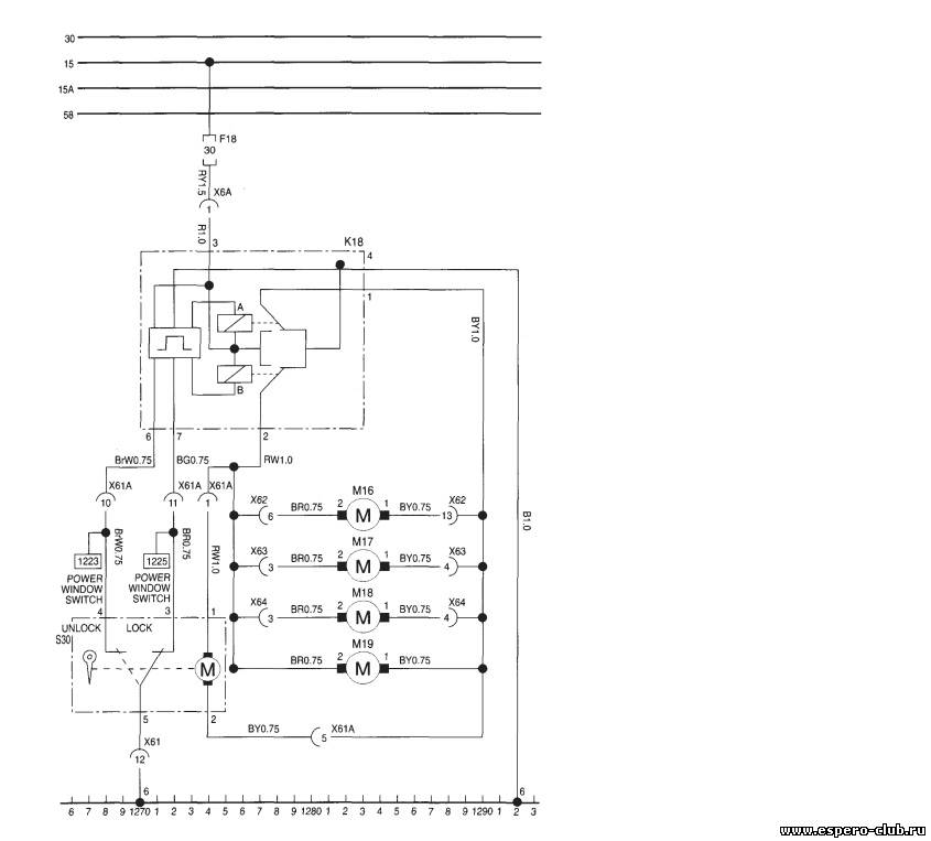

Вот схема ЦЗ не могу представить такую ситуацию!
Тока если провода идущие к 3-м другим дверям перебиты!
Добавлено (18.Апр.2012, 11:56:51)
Quote (JEFF)
xMIKx, так водительская дверь и с блока управления открывается
только открывается? Или получается что водительская дверь работает абсолютно исправно и с кнопки и сигналки, а все остальные двери мертвы?

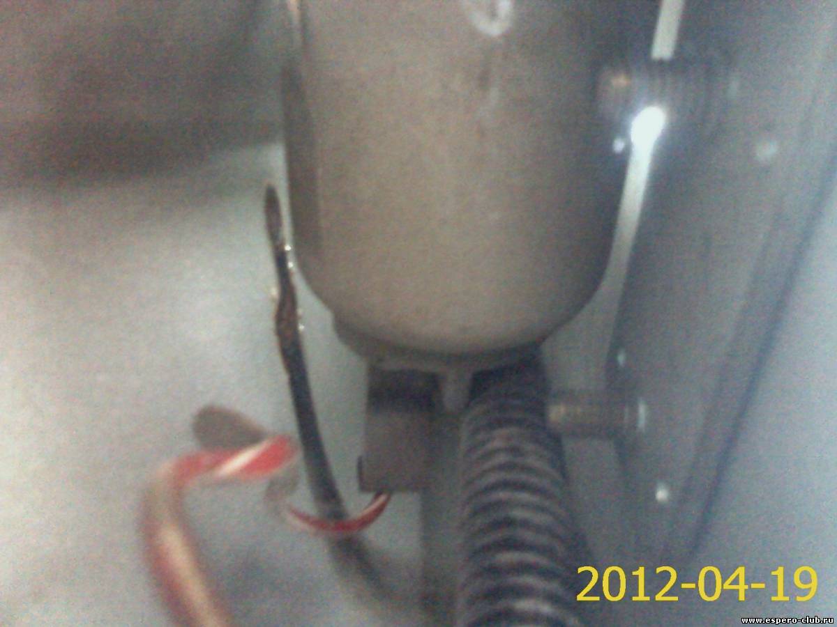

GIZДата: Четверг, 19.Апр.2012, 08:34:37 | Сообщение # 201
Quote (vasiaz)
что єто за мотор такой при переключателе отр-закр ??????
Это на лючек бензобака...

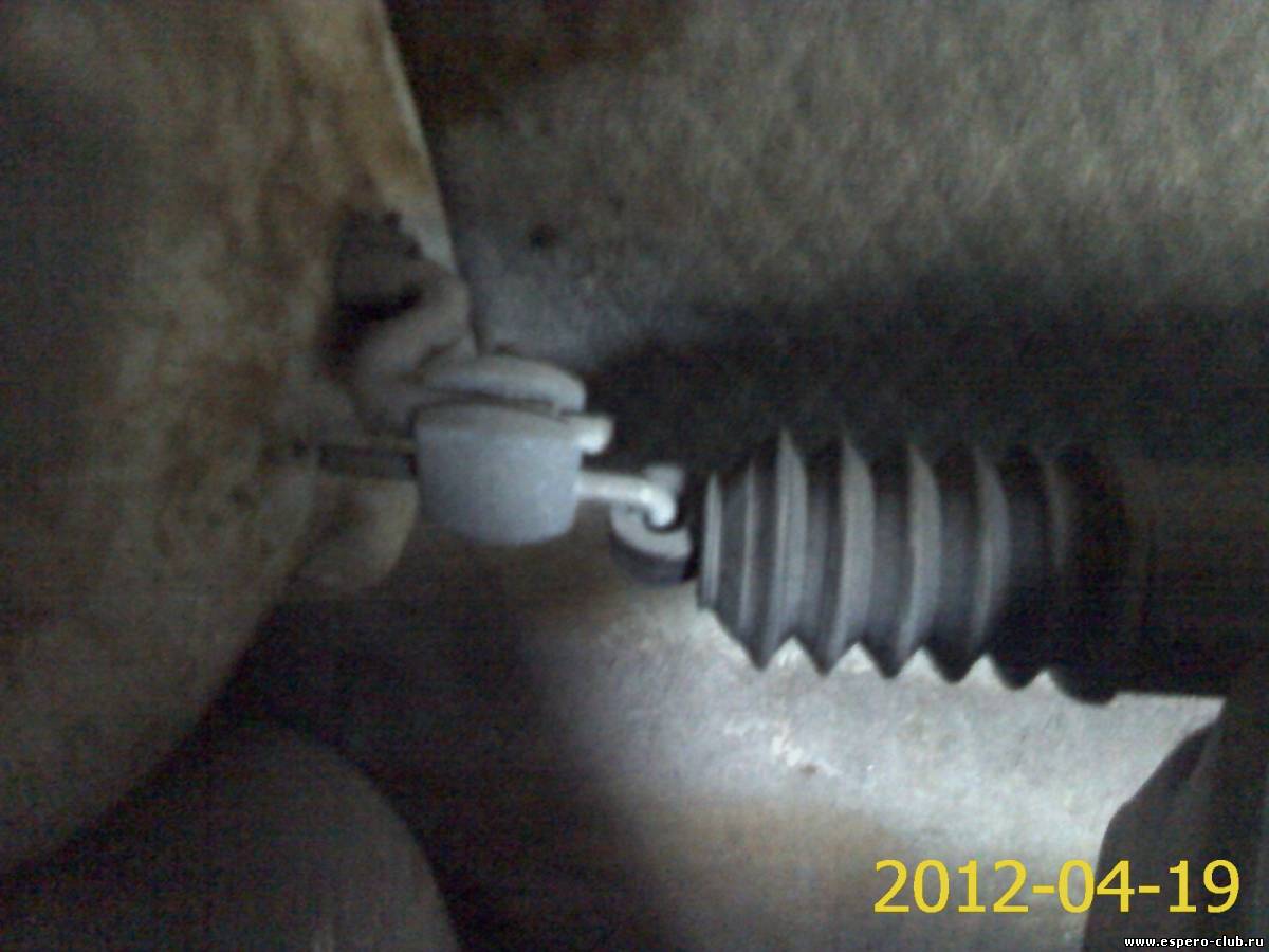

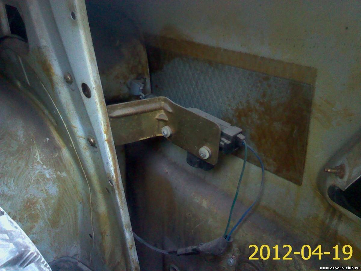

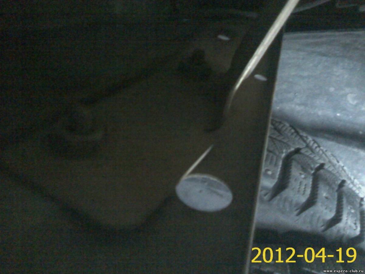

Newm@nДата: Четверг, 19.Апр.2012, 08:51:18 | Сообщение # 202
Сообщений: 524

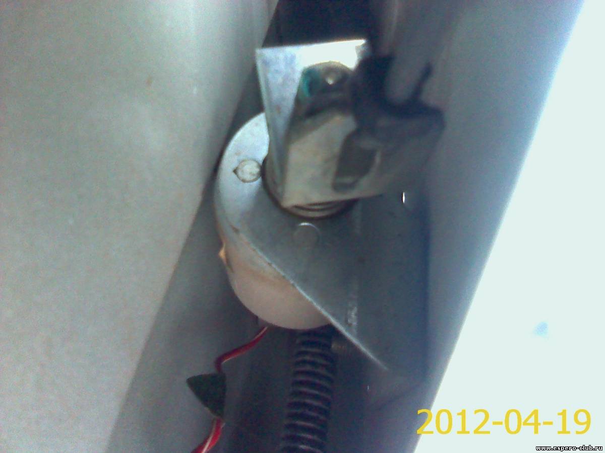

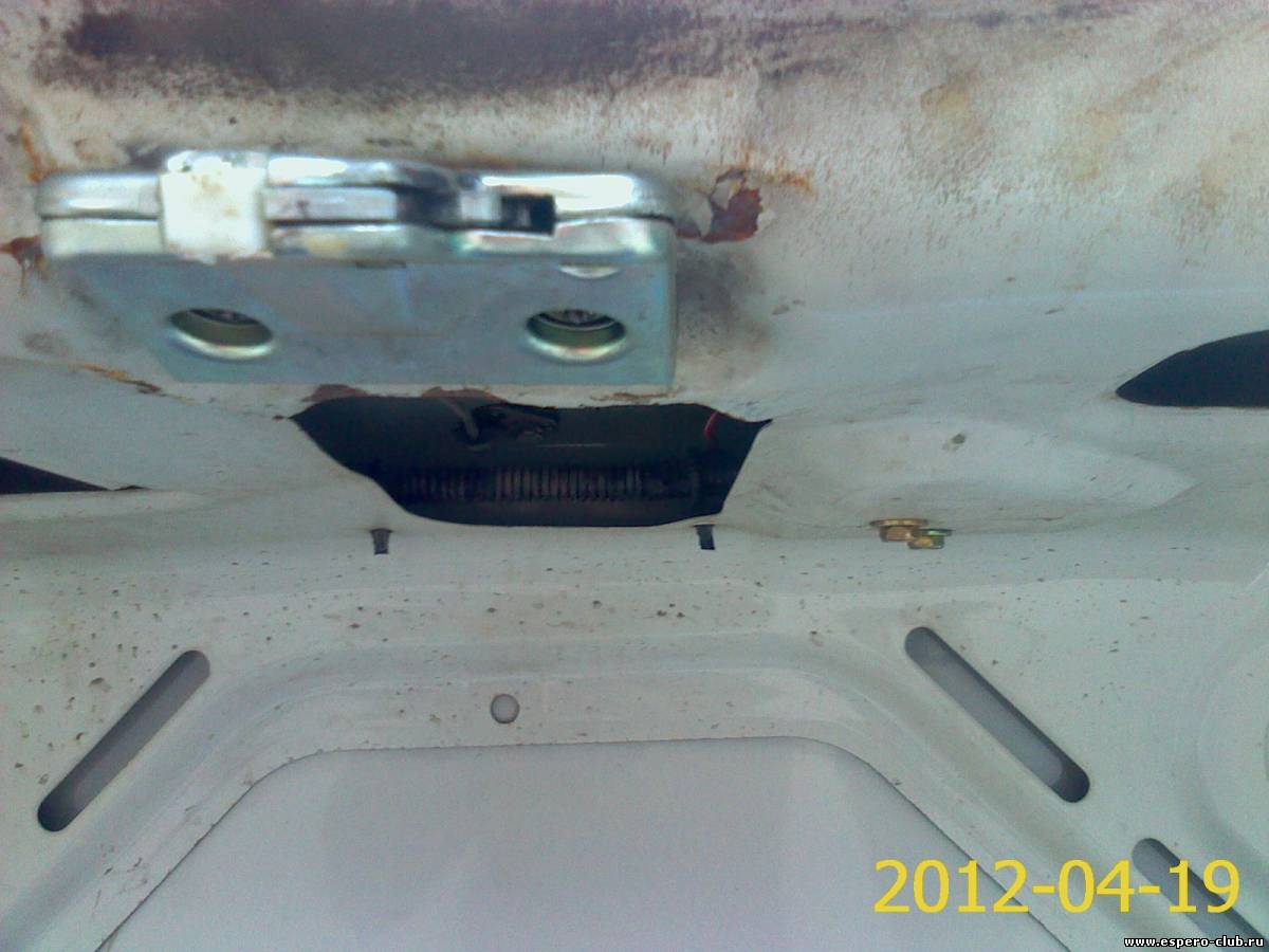

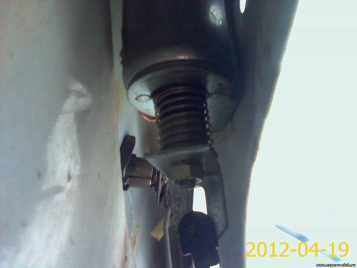

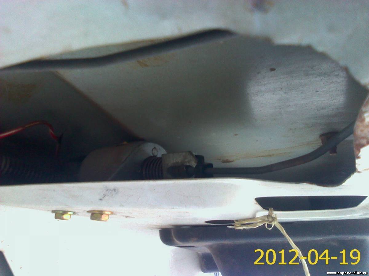

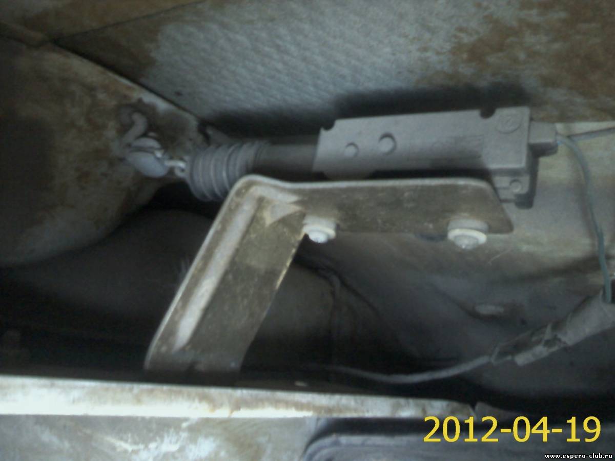

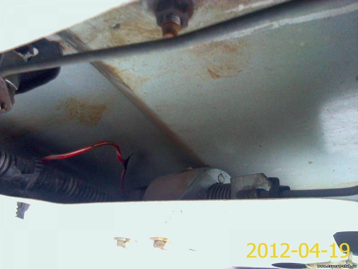

ребят, кто может пофоткать как стоит соленоид крышки багажника? купил ибо его небыло, хочу поставить. просто надобы взглянуть как оно стоит там и за что держится.

Newm@n, вот держи, у меня как раз багажник разобран! smile

JEFF, смотри реле ЦЗ, мне кажется оно сгорело! и заклинило только в одном положении, на открытие! И переширсти провода в резинках между дверями! В общем однозначного ответа придумать не могу! Но там всего то три состовляющие активатор->провода в резинках->реле ЦЗ, вот както так!

Newm@nДата: Четверг, 19.Апр.2012, 09:32:31 | Сообщение # 204
Сообщений: 524
самоделка? не у меня заводской актуатор, мощный. Погоди, так это же актуатор лючка бензобака, а мне Крышки багажника.

xMIKxДата: Четверг, 19.Апр.2012, 09:51:48 | Сообщение # 205
Сообщений: 1769
Извини перепутал! ща выложу!
xMIKxДата: Четверг, 19.Апр.2012, 09:56:56 | Сообщение # 206
Сообщений: 1769
Вот сфотка как смог там хрен подлезиш! расположен он как бы наискосок, на второй фото видны его болты правее замка!
Прикрепления: 6036827.jpg (88.9 Kb) · 8286691.jpg (89.4 Kb) · 7140260.jpg (72.2 Kb) · 7088328.jpg (78.7 Kb) · 5137716.jpg (66.4 Kb)
Newm@nДата: Четверг, 19.Апр.2012, 10:00:55 | Сообщение # 207
Сообщений: 524
спасибки, надо тягу мутить...лано завтра в гараж, менять шаровую, мож че придумаю и поставлю.
xMIKxДата: Четверг, 19.Апр.2012, 10:03:41 | Сообщение # 208
Сообщений: 1769
И последняя
Прикрепления: 0527604.jpg (82.2 Kb)

xMIKxДата: Четверг, 19.Апр.2012, 10:09:46 | Сообщение # 210
Сообщений: 1769
А чо её мутить? проволоку толстую взял и выгнул, просто чтоб ничего не цепляла, полукругом примерно!
