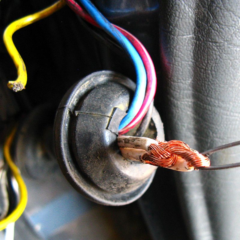

Небольшой фотоотчёт.

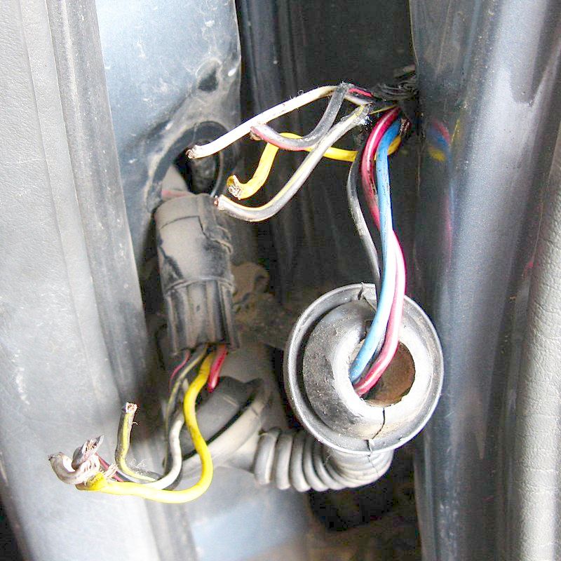

Сегодня не открылась задняя правая дверь... Полез смотреть- увидел много интересного:
Интересно как всё работало? Хотя 2 провода были оборваны, 2 висели на нескольких волосках...

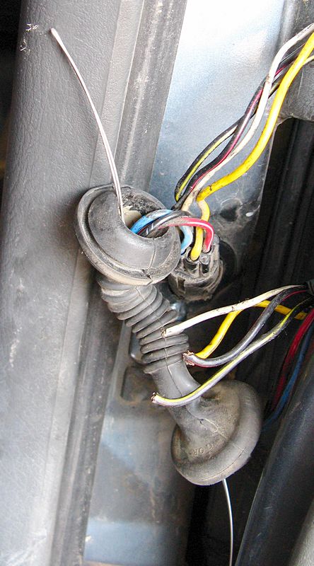

Чтобы протащить через изогнутую, узкую, резиновую гофру 4 новых провода, взял тонкую стальную проволоку:
С её помощью протащил за 20 секунд:

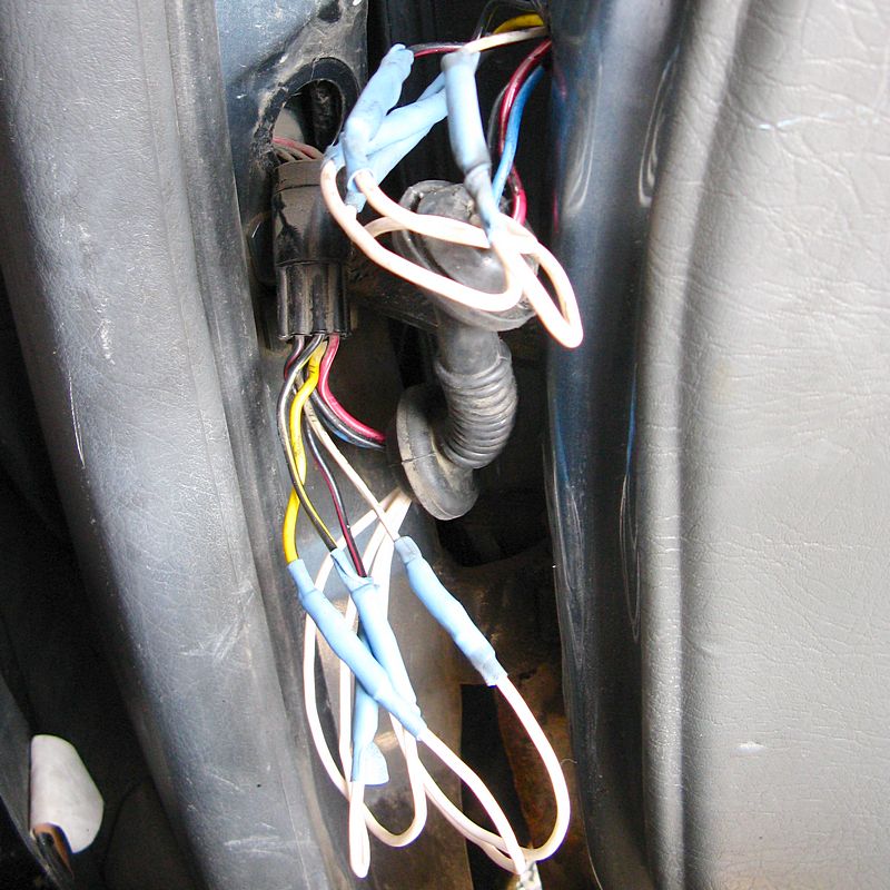

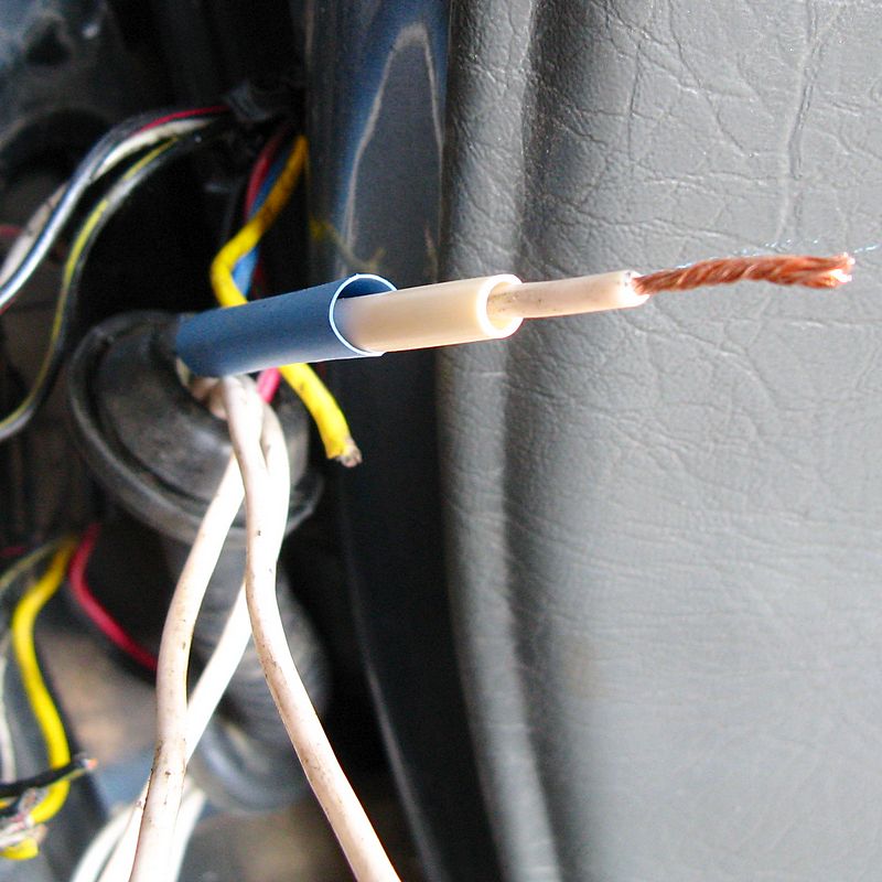

Изолировать решил с помощью термоусадочной трубки, причём понял что не зря. Если намотать здесь изоленты, то всунуть всю эту бороду в стойку не получиться...
Термоусадка у меня была толстоватая, посему под неё засунул кембрик, хотя без него соеденение похливше было бы...:
В дверь вся борода входит нормально, а вот в стойку с трудом...
Итог. Провод ПВ3 сечением 2.5кв.мм., кусочек кембрика диаметром 4 и термоусадка 3/6 и 30 минут времени с 2-мя перекурами.
