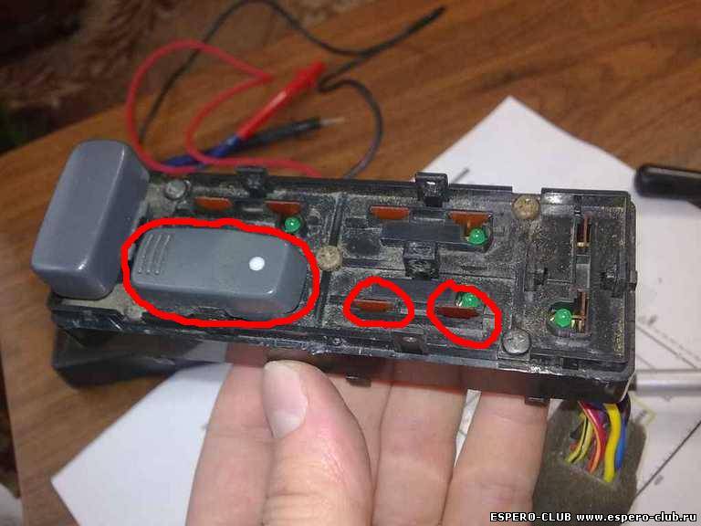

zelechka09Дата: Суббота, 30.Апр.2011, 20:06:45 | Сообщение # 142
Сообщений: 143
Гоша07, Я Конечно очень за тебя рада, что ты такой остро------умный. Нормальный, т.е. адекватный человек поймет что я хотела сказать (сделает скидку на то, что я девушка, которая в автомобильных агрегатах ни бум-бум). А для тебя и тебе подобных попытаюсь объяснить что я имела ввиду: На левой передней двери находится блок регулировки электостеклоподъемников всего салона. Так вот на нем работает только тот, который отвечает за этот передний левый. А передний правый с этого блока не реагирует. Поэтому я и пишу что "работает только на самой двери".
[/url]
Capten-denДата: Суббота, 30.Апр.2011, 20:21:43 | Сообщение # 143
zelechka09, сними саму кнопку (на которую нажимаешь) с блока, там есть 2 пластинки, которые давят на контакты. сама по очереди нажимай на эти пластинки и смотри работает ли стеклоподъемник.

zelechka09Дата: Суббота, 30.Апр.2011, 21:38:44 | Сообщение # 144
Сообщений: 143
Capten-den, Большое спасибо biggrin попробую посмотреть (и ничего не испортить biggrin ). Хорошо, когда есть люди готовые дать дельный совет, а не тыкать в неграмотность собеседника. СПАСИБКИ biggrin biggrin biggrin

vikzag09Дата: Воскресенье, 01.Май.2011, 01:42:16 | Сообщение # 147
Сообщений: 2161
zelechka09, у меня была такая проблема на 2 машинах.Все делается просто,пилкой для ногтей подпиливаешь эти самые кнопки с низу(самую крайнию часть кнопки) т.к эти самые пластинки вырабатываются и кнопки не хватает свободного движения что бы надовить на пластину.если что не поняла спрашивай расскажу подробней а если надо сфоткаю

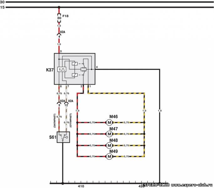

EvgeniДата: Вторник, 10.Май.2011, 22:06:12 | Сообщение # 149
Сообщений: 13
всем привет!!!кто нибудь может выложить схемку подключения цз!у меня реле не щелкает ваааще, актуатор главный вроде работает, что делать не знаю, думаю с помощью схемы разобраться

Capten-denДата: Среда, 11.Май.2011, 16:25:55 | Сообщение # 150
Evgeni,
М46........Привод – передний правый
М47........Привод – задний правый
М48........Привод – задний левый
М49........Привод-отверстие в крышке заливной горловины топливного бака
К37........Запорное реле центральной двери
S61........Запорный переключатель центральной двери
Прикрепления: 0609716.jpg (30.0 Kb)
